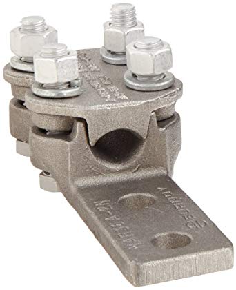

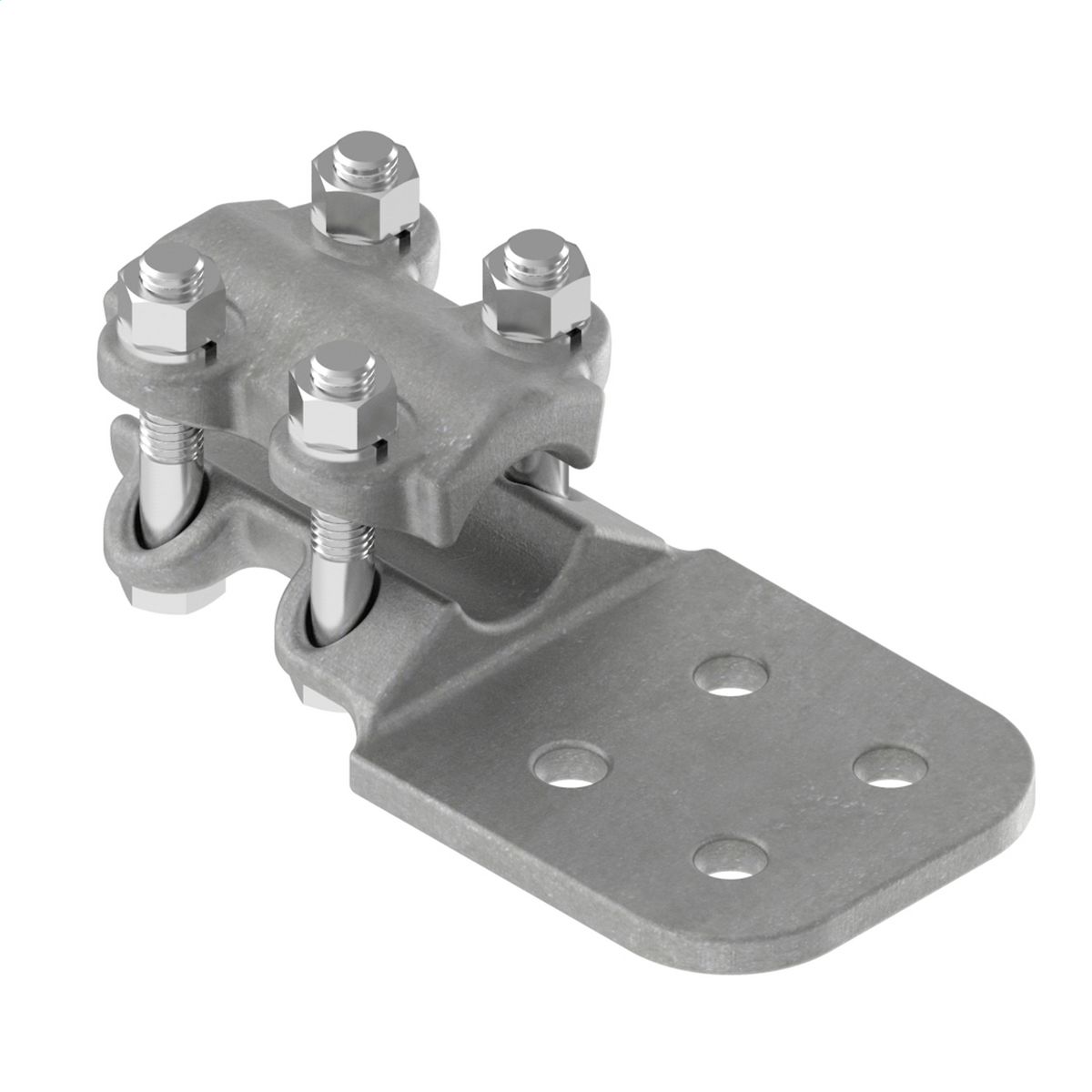

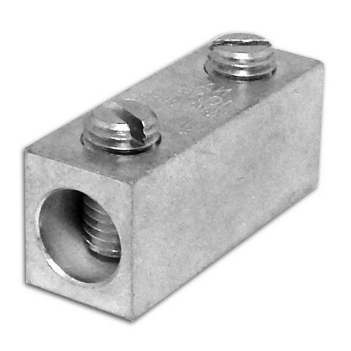

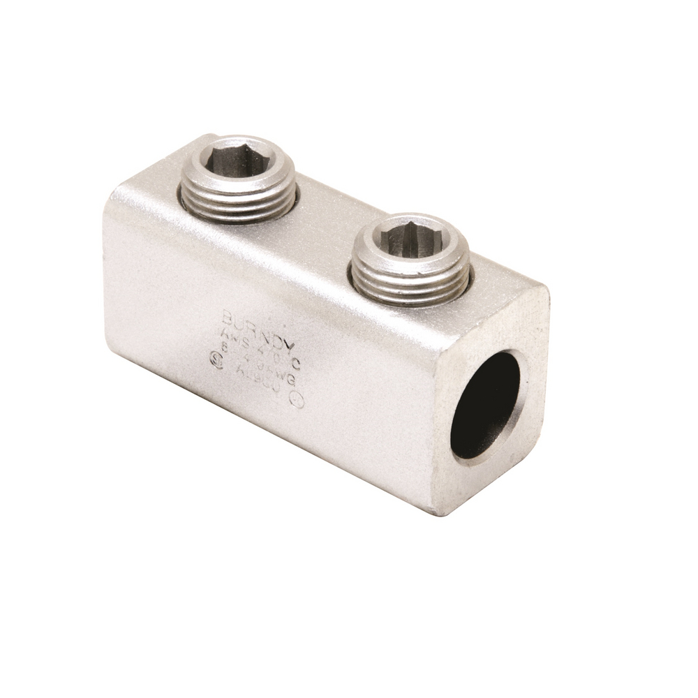

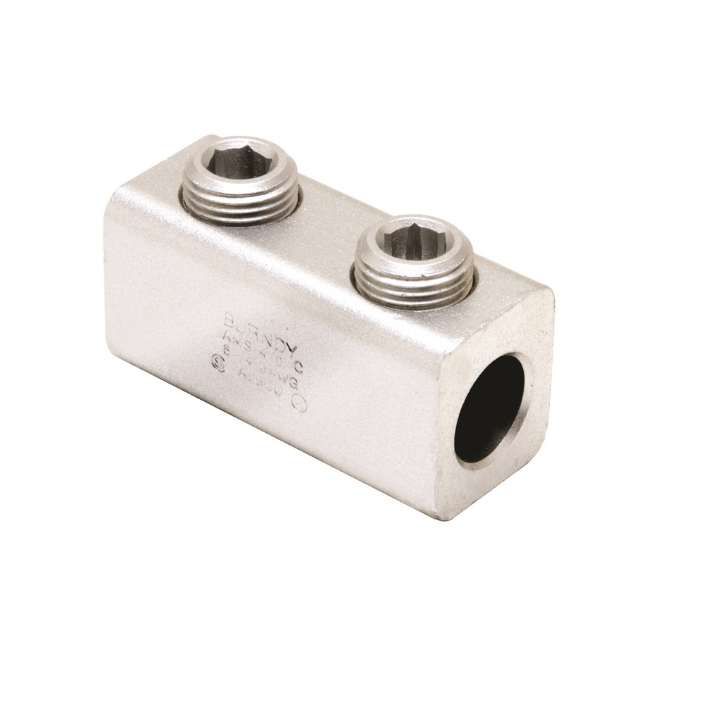

BLUEPUPIL-2 - специалист
вт ное 05, 2019 6:35 pmlov написа:
=== кабелните обувки, които си показал след монтаж нищо не можеш да дозатягаш. Болтовете им са с такова сечение преди главата, че при достигане на оптималния натиск се късат ===
Съгласявам се веднага, грешката е моя. И да, това са така наречените shear bolts, които след достигане на определено усилие, при завиването се късат.
Това което исках да покажа е следното:
lov - майстор
Виждали сме ги и на живо тия гъдели ама си струват пара. И са направени точно за работа от аджамии. На мен последно преди 10-на години рекорда ми беше 12 сухи муфи на 20kV за един ден като преди това имаше още. Хидрата знае какво означава суха муфа. Та смятай колко ефтинко ще излезе с такива гъдели. Кабела си беше за бракуване ама трябваше да се спаси положението за около месец докато се зарови новия.
Муфи и кабелни глави да искаш. Тези дни ще трябва да се слагат точно 60 броя 20kV кабелни глави... :-D
iliya_i - майстор
ср ное 06, 2019 1:35 pmBLUEPUPIL-2 написа:
Като гледаш снимки от нет-а, съобразяваш ли материалите с този на прекъснатия кабел?
То само по външен вид и винтчета не става.
Алуминий се съединява с алуминиеви клеми.
Мед - с медни клеми.
lov - майстор
Е че той цял клип с биметална муфа пусна а ти го подценяваш. :-D
iliya_i - майстор
ср ное 06, 2019 8:30 pmlov написа:
Точно от там се усъмних. Едва ли прелъснатия кабел е от два различни материала :?
Пък и клемите от снимките все едни бели. Кой ползва 6 мм2 алуминий за захранване на цяла къща :?
lov - майстор
Е те с биметала си беше шега.И аз не съм си и помислял че може да захранва къща с толкова алуминий. Но това че клемите са бели не означава нищо. Нормално е да са галванизирани и да са си чист бакър.
