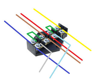

Ако нямаш вяра на WAGO клемите за което няма сериозно основание освен, че няма за проводници с твоите сечения, предлагам варианти, които са възможни, без да твърдя, че са най-добри.
Първия с ей такава клема:
variant 1.png (39.82 KиБ) Видяна 3960 пъти
Втория - почистваш примерно 3-4см в края на всеки проводник, изпъваш ти и ги гънеш докато краищата се изравнят и станат успоредни.
variant 2.png (2.18 KиБ) Видяна 3960 пъти
После с по-тънък проводник (да речем 0.75кв.мм) ги увиваш стегнато, така че да се получи пакет от пет жила. И накрая със 100W поялник и хубав тинол ги спояваш.
Аз бих направил второто. Първия вариант изисква качествен клеморед, на който да не се късат болтовете като стягаш, освен това има фактора саморазвиване в годините и нужда през няколко години да се проверява с отверка.

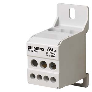

И... още един вариант, който май най ще ти хареса (без цената разбира се) по две такива в кутия и си готов
