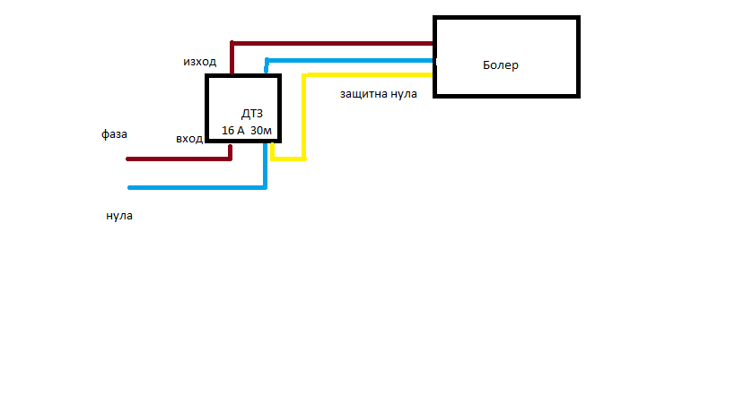

Привет колеги
така изпълнена защита на болер ще работи ли коректно /правилно/ ДТЗ-то.

bobko - специалист
Ще работи.Вкъщи е така,при двупроводна инсталация решението да имаш ДТЗ монтажа е по този начин.Недостатък е ако ти прекъсне нулата преди ДТЗ.Тогава става интересно :)

Така де...няма да работи.А при тази схема като прекъсне нулата преди ДТЗ и бойлерът е включен по корпуса какво очакваш да има според теб? :)
chuklev - специалист
bobko написа:
То ако се прекъсне нулата на двупроводна с или без ДТЗ винаги ще е интересно но с ДТЗ сигурността е по добра.:)
PCL82 - майстор
Ще работи за всички дефекти след ДТЗ. Прекъсване на комбинираната защитна и работна нула преди ДТЗ не може да бъде регистрирано от ДТЗ, както и без нея. Така, че полза от нея има.
Схемата е вярна като принцип, но не е правилен начина на разделяне на нулата в обща клема на ДТЗ. Задължително е да има две отделни клеми, като първата е защитната а втората работната. Комбинираната нула се заголва по-дълга и се прекарва непрекъсната и през двете. Така която и от двете връзки да се разхлаби няма да настъпи офазяване.

Как се изпълнява нагледно това със заголване на по голяма част от нулата и прекарване непрекъсната през клема ? тука колега не ми стана много много ясно изпълнението :)
Ако си правил и си снимал качи снимка ако ли не поправи нулата на моята схема.
Смятам,че монтажа на ДТЗ в двупроводна система и правилната работа и правилното изпълняване на монтажа касае доста от читателите тъй като доста по голяма част все още са с двупроводна система.
