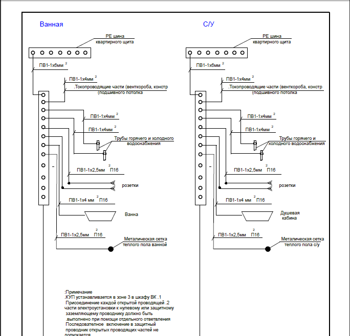

От това,което се вижда на снимката,входа на водопровода е ПВЦ после е медната тръба и след нея отново ПВЦ,тоест целият водопровод не може да се заземи,с тая тръбичка и заземлението към нея само може да "заземиш" водата,но по нея трудно би протекла фаза,тя има известно съпротивление,най добре е да заземиш металните части на крановете и сифона както е дадено на руската схема,по имало ефект отколкото тази медна тръба Това е мое мнение,нека и други се изкажат.

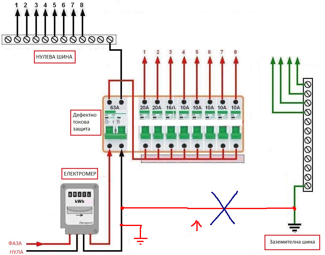

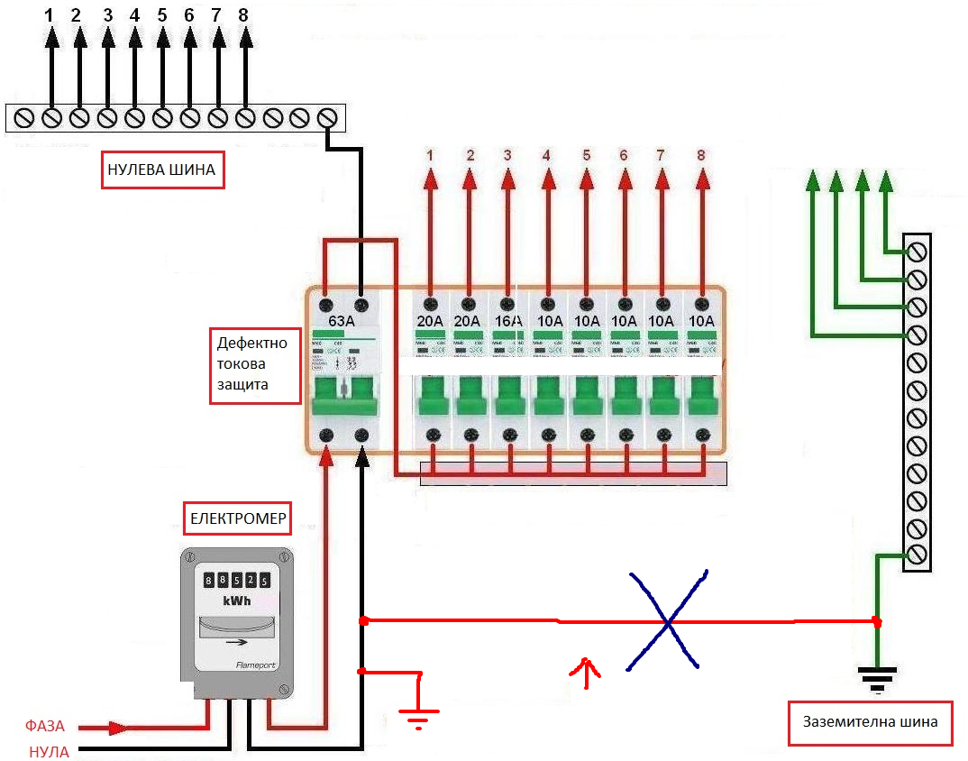

От личен опит като монтирах бойлерно табло Легранд и съм натиснал кабел "нула" за към бойлера с винта за капачката. И така земното закачено към металния корпус, в който е резбата на винта се съединява с нулата, при което при включен контакт нулата и земното се окъсяват. При това положение с изключени предпазители към фазата след ДТЗ при включване на бойлерното табло защитата сработваше. Явно някакъв достатъчен ток е протичал м-у нулата и земното и защитата сработва.
Е не замерих, какъв е тока м-у нула и земно, по-лесно бе да си поправя прещипания проводник.
PCL82
- Мнения: 1700
FM STEREO написа:Да ако се обединят земното и нулата ДТЗ-то сработва,а това вече не е земно,а си е чисто зануляванеСработва ако се обединят след ДТЗ. Ако се обединят преди ДТЗ няма да има проблем с работа на ДТЗ.
В случая на независим заземител има система на заземяване ТТ, а в случая на повторно заземена нула имаме система TN-C-S. Чистата система TN-S се среща по-рядко ни и при нея е същото.
Когато имаме система TN-C-S имаме едновременно заземяване и зануляване, но зануляването в случая е "без ток" по защитния проводник, за разлика от класическото зануляване при двупроводна инсталация.
Важно е в едно помещение да няма части които са само занулени а други само заземени. Има риск от потенциална разлика между тях и токов удар.
Системата ТТ има предимства, но изисква редовно контролиране на земното, което не е за всеки.
При TN-C и TN-C-S земното се осигурява преди обекта от ЕРП-то и е тяхна грижа.
