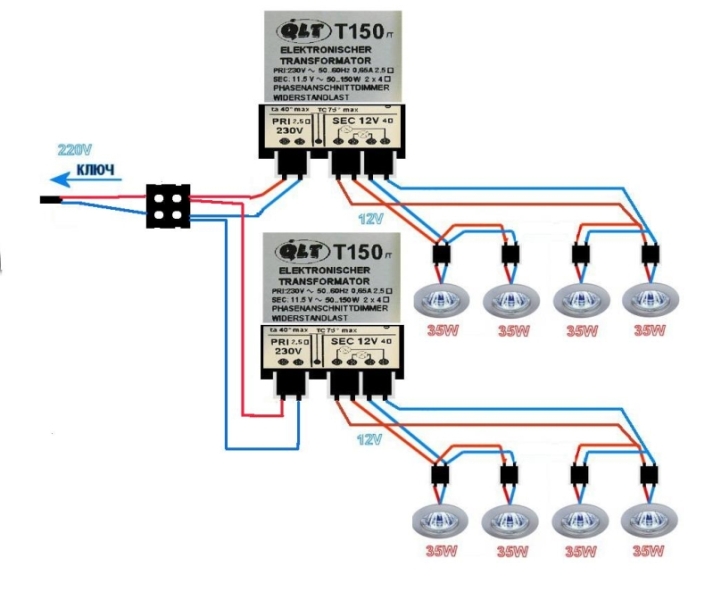

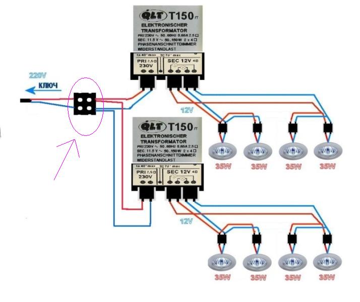

супер :-D а това какво е, разклунителната кутия на стена ли ?
velsi - Почетен майстор
Това е лустър клема, но ако ти е по-удобно можеш да изпълниш връзката и в разклонителната кутия.
subzero - специалист
а кои са по добри полимерните или порцелановите и от най малкия размер ли ми трябват?
tassel - специалист
Я и аз да си задам тъпия въпрос :) Смятам да си слагам лунички в банята. Трябва ли да прекарвам някакъв друг кабел освен тези, които бяха от старото осветително тяло, при положение, че ще ползвам същия ключ?
до колкото разбирам от горните мнения нетрябва, защото към основния кабел които ти е бил на старото осветление на края му си връзваш една лустър клема в зависимост с колко траф ще бъдеш с толкова отвора и вече си връзваш траф за нея! но ако греша да се искажат по компетентните във форума :)
mitcd - специалист
Боже! Защо я дъвчете тая тема още ? Ми има вече достатъчно снимки!
tassel - специалист
Дааааааа сега, като се загледах по-сериозно и ми стана ясно. :-D Само още няколко въпросчета. Понеже смятам да сложа 6 лунички, които да вържа с два трафа(по три на траф), по колко вата ще е най-подходящо да са луните, за да се освети добре помещението, което е 2,5кв.м., с колко квадрата кабел да свържа луните една с друга? С обикновен ключ ли е по-добре или с тези, които се въртят? :)
6 лунички на 2,5 квадратни метра?! :shock: Ти какво ще правиш в това помещение? Операционна ли ще става? Аз в спалнята съм с 4 бр по 20 вата на 12,5 кв. м. и е напълно достатъчно. Кабела 1,5 квадрата.
tassel - специалист
Просто 6 ще стоят най-симетрично и затова. А може да сложа и по-слаби. А ключа, какъв да е? Казаха ми, че ако е обикновен много горели крушките.
