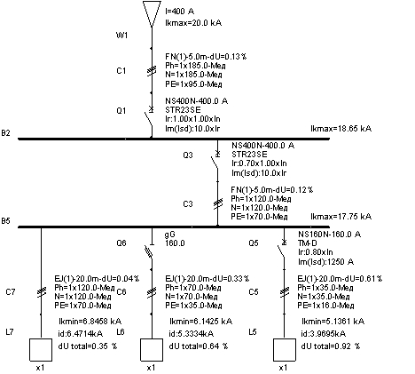

Малко уточнение:
И в двата варианта дължината изходящите линии е 20.0м.Линията между двете табла при мен наистина не е зададена, но тя не е зададена и в условието. Това разминаване, поради малката дължина при Palawnik 5м не се е отразило на сечението. Различията относно полагането възникнаха тъйкато това също не беше зададено предварително, но това действително онагледява че при различно полагане се получават различни сечения.
:prost:

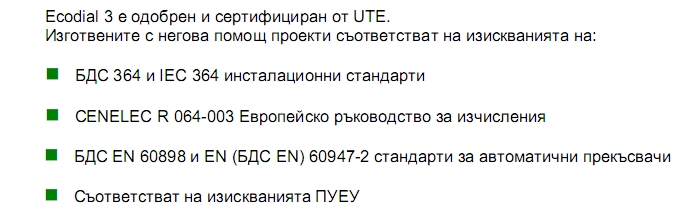

Ecodial наистиа е прекрасен продукт при това свободно достъпен, но едвали практиците ше тръгнат да смятат с него :?
Интересна е веригата C7 - L7 в сравнение с другите две

И в моето решение и в решението на Милен трите товара са в еднакви условия. Какво е различното? Пак има различия. Честно казано с това че Милен избърза да пусне решението се показва, че сечението на кабела зависи повече от това къде е положен от това какъв е товара!!! Това са фактите. Надявам се на мен като не вярвате да повярвате на Шнайдер. Надявам се поне техните инженери да не обвините в пристрастие или некомпетентност.
От двата примера няма как да отречете, че сечението на кабела зависи от:
1. Тока на късо съединение.
2. Начина на полагане.
3. Вида на защитата (АП или предпазител).
4. Номиналния ток на защитата.
И сега очаквам да ми обясните как зависи от мощността на консуматора?
Моля Ви дайте поне един сериозен довод!!!

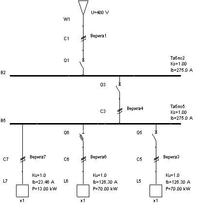

Ще ти дам още един пример - не чак като твоя ,но е достатъчен и разбираем :На мястото на 2 от консуматорите слагаме 2 по 70 KW -e няма ли нещата да се променят ?
Какъв по-добър отговор от този :?:

Защитените крайни вериги ги променям на 70kW, веригата без защита остава 13kW . Виж по подробно двете схеми - резултатите говорят сами за себе си - консуматор 13kW с ток 23А трябва да се захрани с кабел 120кв. , защото неговата защита е тази в табло 2 - 400А

Този софтоер е за избор на защитна апаратура и сечение на кабели. Нищо повече от един помощник. В него са вградени всички нормативни актове. Проверявал съм го и чрез "ръчни" сметки и стари проекти. Откри няколко мой грешки и от тогава му вярвам. В БГ се разпространява безплатно, а във Франция е платен.

Явно се опитвате да вкарате като аргумент мощността на консуматора. Добре. Съгласен. Да видим какво се поличава за следния случай:
Същата схемичка както горе. Товарите са монофазни (еднофазни) съответно 1,2 kW, 1,5 kW и 1,8 kW. Разликата е 60%. Смятаме, смятаме и какво получаваме. И трите консуматора трябва да се защитят с АП 10А и съответно сечението е 1,5 мм. !!!! Въпрос как зависи сечението на кабела от товара? И още един факт Q3 при Милен (Q4 при мен) не се променя и сечението на кабела пак не се променя. В първия случай товара е близо 40kW, в другия 4.5 kW!!! Тук разликата вече е близо 10 пъти!!!
Да сметнем още нещо два товара първия 18 kW другия 22 kW. Разликата е 21-22%. Какво се получава и двата случая защитата е АП - 40А от там и сечението на кабелите е 6,0 мм.
Как коментирате тези сметки?
