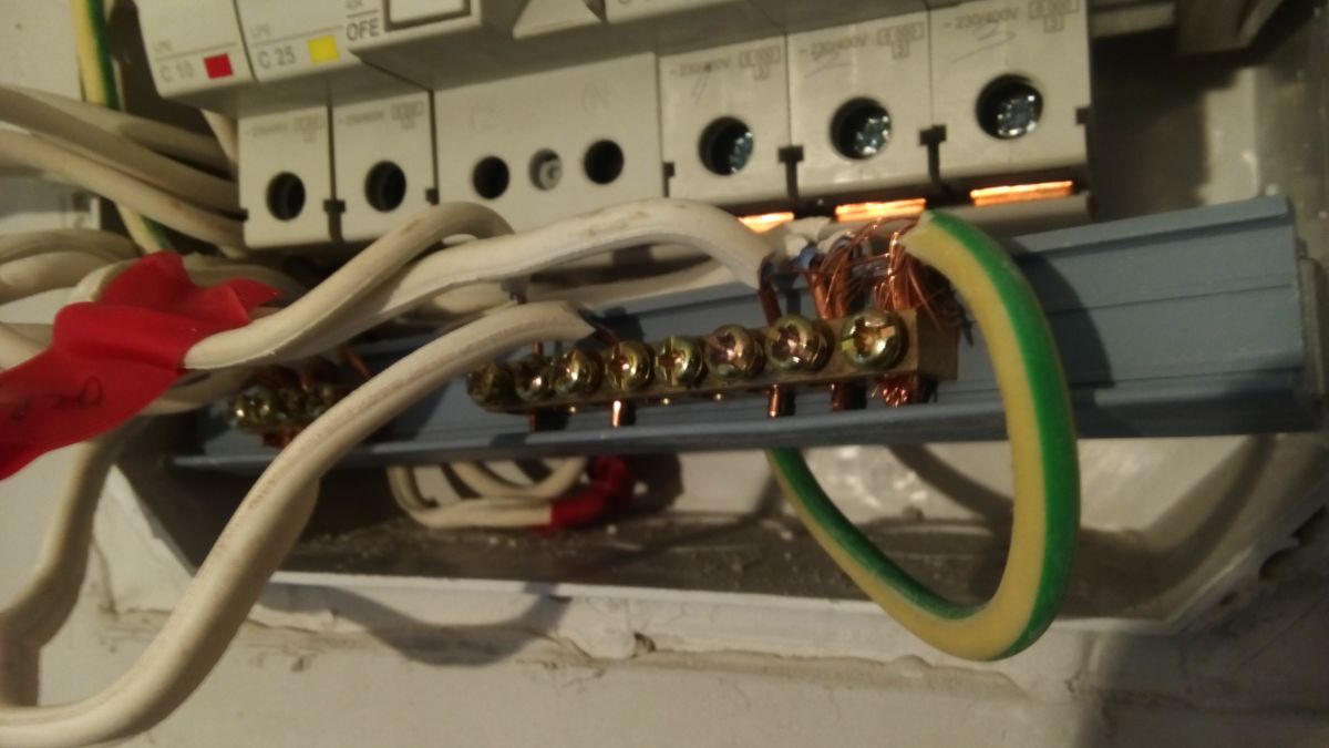

Слез при главното табло и виж дали и как е закачен ПЕ проводника. Защо влизат два жълто-зелени проводника. Защо не са кербовани?
Какво е главно табло??? Ако е един метален шкаф на входа на стълбището - този шкаф е заключен. Вече имам ключ. Когато го отключа - виждам няколко електромера. И редица бушони (прекъсвачи, де) с надписани под тях номерата на апартаментите. Достъпът до този шкаф е дотолкова, че да можеш да си вдигнеш прекъсвача, ако е паднал поради окъсяване на фаза с нула.
Не знам защо в апартаментното табло влизат два ЖЗ кабела. Нито знам защо не са кербовани. (А и откъде да знам!)

Аз пък не виждам нищо да излиза изход работна нула от ДТЗ
Този черният ли идва от таблото с електромера?
Да. Черният кабел е фаза. Кабелът L!
В ДТЗ отгоре влизат L и един ЖЗ, които е N.
Под ДТЗ излиза гребен (фаза) и N (N също е жз. Изхода на този жз кабел от ДТЗ не се вижда на снимките, но самия този жз кабел се вижда на тази снимка

Е, в тоя случай(червеното), ако всичко е правилно свързано, ДТЗ би трябвало да сработи.
Ама при товар 100 вата - не сработи. А трябваше и при само 15 вата да сработи. Дори при 10. (Така мисля аз, де.)
DMN написа:
Всъщност - ти къде след ДТЗ окъсяваш N и PE, къде по инсталацията?
На контакта в хола. Там в контакта - при товар 100 вата - при окъсяване на L с PE ДТЗ сработва, а при окъсяване на N с PE ДТЗ не сработва.

krasi92 написа:
Не е лошо да се преправи таблото.Фрапиращо е свързването на черният входящ и това кабелче дето захранва съседният ляв предпазител.
Кое е фрапиращото?!
Съседният ляв предпазител е 25 ампера. И е кръг, необхванат от ДТЗ. И нулата на този кръг не минава през ДТЗ (само отбелязвам).
За готварска печка ли е този кръг, за бойлер ли е... един господ знае.
