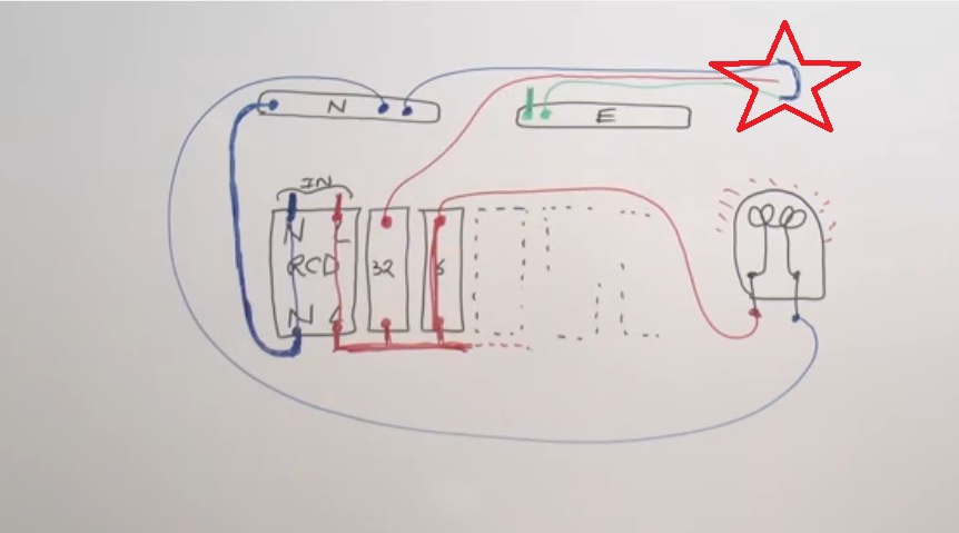

valentino76bs написа:
Аз за това говоря...
https://www.youtube.com/watch?v=cb93SOg63UM
Я опитай да опреш нулата след защитата с ПЕ проводник някъде.
muhala - майстор
muhala написа:
Чакам видео доказателство :lol:
valentino76bs - майстор
muhala написа:
muhala написа:
:) Оня ден пробвах на едно табло бойлерно и изключи! За излаз се съгласям !
nikolov333 - майстор
Понеже разследването на проблема с ДТЗ в контакт при допир между нула и земно ми е интересен, ще допълня нещо, което видях в клипчетата в тубата..
Обяснението касае случай с включени други консуматори в токови кръгове след самостоятелно ДТЗ и няколко АП след нея.
В този случай, част от тока, който протича през друг уред включен след зашитата, "изтича" през заземяването и ДТЗ-то изключва, което му е и работата..
Интересно ми е, дали това което сме пробвали е било в подобна постановка и дали ще изключи без консуматори в кръговете след защитата..?? :? :?:
Ми пробвай у вас нали имаш табло със фул екстри....аз не мога щото съм още с керамики :)
Интересно и другите инсталации как са... Моята е частен случай.. :-D :lol: :partyman:
П.П.Пробвах..изключи и без консуматори.. :idea:
tzetz009 - специалист
чет юни 13, 2019 8:38 pmnikolov333 написа:
:) Изключил си , но не всичко . А трябва . Останалите ти консуматори създават пад на напрежение върху участъка на нулевият проводник , който е от главното Ви табло до твоето ТАП . Това напрежение като се даде на късо ......!
:partyman: :partyman: :partyman:
