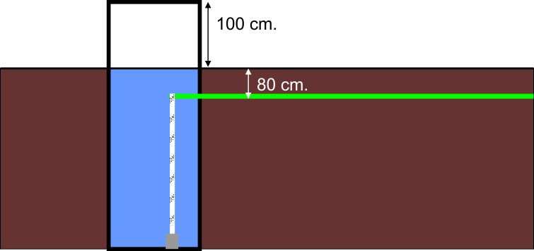

Да изкарате тръбата над земята без нужда е доста най-меко казано "нелогично" решение...
Защото нямаш кладенец, затова така казваш.
А можеш ли да си представиш, запушен смукател (и то посред зима), трябва да извадиш тръбата със смукателя накрая. Да, ама тя е вкопана в земята и влиза директно в кладенеца, което значи да ти е на 1.8 метра от ръката, и то под водата. Още повече, че е залепена и изолирана в пръстена на кладенеца, защото се намира ПОД водата. И по никой начин да не можеш да се наведеш и да я демонтираш, освен ако не източиш кладенеца и не пъхнеш стълба вътре.

Моите уважения към начинанието ти! Питам се обаче щом готовият хидрофор е замръзнал кое ти гарантира, че сбирщайн помпа, пресостат и разширителен съд (или както там се нарича) няма да замръзнат? Повечето хидрофори са с вградена защита от липса на вода, а и такава защита не мисля, че е трудно да се направи. Вече беше коментирано, че ако тръбата ти върви на 60-80 см. под земята няма как да замръзне, но ти обясняваш как не може да се пробие дупка (някои му викат отвор) с диаметър 25-30 мм. в бетоновия пръстен - колко голям къртач искаш да вкараш в изкоп дълбок 60 см. и широк 25-30 см.
Аз бих направил така, копая канала между кладенеца и къщата с достатъчна дълбочина, от страната на канала пробивам отворът в пръстена, през който влиза смукателната тръба. Прекарвам тръбата и вътре в кладенеца слагам холендер - има и такива които се развиват и завиват на ръка. От холендера надолу коляно и съответната вертикална тръба с невъзвратен клапан, цедка и всякакви други ишмари. Хидрофора поставям в помещение, в което няма да замръзне - отоплението (при нужда) е много лесно за изпълнение. Важното е общата височина на смукателната част да не надвишава възможностите на хидрофора - хоризонталните части не ги брой.

Напълно съм съгласен с това решение, като най-добро. Обаче да си представим следният сценарий:
Смукателя се запушва или разхерметезирва и то посред зима, както често ми се е случвало - нагълта пясък или нещо такова. Тръбата трябва да се извади, обаче холендера и тръбата със смукателя се намират на 1.8 метра от ръката ти, и то под вода - невъзможни за достигане.
Нито можеш да се наведеш да развиеш тръбата, нито да влезеш в кладенеца, освен ако не го източиш. Как си го представяш това да стане посред зима?

А можеш ли да си представиш, запушен смукател (и то посред зима) и тръбата да ти е на 2 метра от ръката, под водата? И по никой начин да не можеш да я извадиш, освен ако не източиш кладенеца и не пъхнеш стълба вътре?
Колега, вие в кой век живеете?
Има меки смукателни тръбопроводи от ПВЦ с метална спирала!!!
1 цол такъв смукателен тръбопровод и дете ще го изкара от кладенеца.
Така, а холендера и тръбата се намират на 1.8 метра от ръката ти, и то под вода. Смукателя се запушва. Нито можеш да се наведеш, нито да влезеш в кладенеца, освен ако не го източиш. Как си го представяш това да стане посред зима
Аз ли не разбирам или съм се чалнал и не схващам - какъв е проблема тръбата която е в кладенеца да е гумен 1" шланг завършващ с какъвто искаш смукател. Завързваш долният му край с тънка стоманена 6мм. проволка и при нужда го издърпваш от горе, целуваш го и пак си го пускаш... дърпаш - пускаш.... дърпаш... пускаш.... и така безкрай.

Смукателят се пуска до половин метър от дъното, не на самото дъно. От както имам помпа в кладенеца нито веднъж не се е запушила... на комшиите не помня някой да е вадил смукател... всички са над дъното педя-две.

Кладенеца нормално има вода до ръба, това значи, че тръбата с холендъра и маркуча ще са циментирани в пръстена на 80см под земята и водата. Дотук добре.
Какво става, ако силиконовия маркуч със спирала се скъса на сгъвката, където е вързан към тази тръба? Или пък започне да гълта въздух отнякъде, а за да разбереш откъде трябва да го демонтираш и тестваш.
Как ще го демонтираш от щуцера/холендъра, като не можеш нито да влезеш в кладенеца, нито да стигнеш тръбата, към която е закачен - тя е поне метър надолу от ръката ти и вкопана в земята?

ами много просто
връзката между смукателният еластичен тръбопровод с РЕ тръбата на цол е външна извън кладенеца. Там няма движения . Едно стоманено въженце до смукателя и можете всеки ден да вадите смукателя за да си го гледате :-D
И последно, защото спирам да пиша в темата, смукателят не се монтира в дъното на кладенеца. Има бронзови смукатели, които не са се задръстили и не са вадени над 20 години!
Чай ся, кафе ся, може и водка - защо 1.8 метра, аз говоря за 60-80 см. Ако кладенецът е с пръстен над нивото на земята винаги може да се направи отвор (преливник) на нивото, така че ще бъркаш в ледената вода само на тези сантими - другите вече са ти писали за вариантите с гъвкав шланг, за проволката и т.н.
