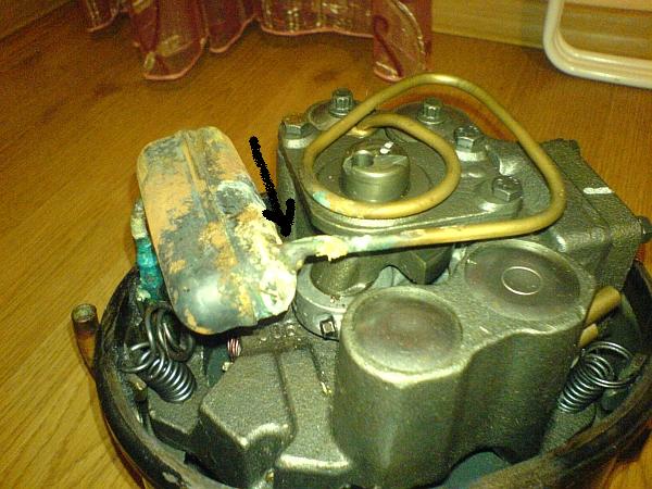

Има вероятност да не е клапан. Ето го моя компресор, който беше със същите симптоми, но като го отворих се оказа скъсана тръбичка.
Тук беше прекъсната тръбичката
