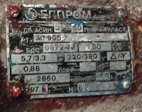

Здравейте на всички съфорумци видях че има доста писано по въпроса за който ще пиша по натам и за това реших да посъживя тук темата вместо да пускам нова .....моблата ми е следната някои можели да ми помогне с този електродвигател

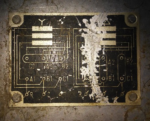

на капака от вътре има следна схема която спазих в схема триъгълник като ползвах 90 мf 450VAC работен и 161-193uF, 330VAC за пусков кондензатор
ползвах най популярната схема с ПНВС10У2, ключ "Рига" 380VAC, 6.3A проблемът за който моля за съвет е следния двигателя тръгва но някък си неправилно свръзване или нещо друго неще да задържи ключа и и направо спира .....тогава видях на капака означенията '' R '' S '' T след доста четене из различни форуми наши и чужди не намерих информация за тези буквени означения както и за самия електродвигател
Само тук в началото на темата видях капак с подобни означения тоест как е провилно да се четат те R като работна “ S като стартова /пускаща и T като обща .....това е предположение и не е ясно за мен моля ако някой има представа да помогне по въпроса.....Предварително благодаря на всички

Билян - специалист
Не знам този ключ Рига има ли токова защита в описанието пише 0.6kw а мотора е по голям може би тя изключва ако я има . Премери му тока
iliya_i - майстор
Ключ "Рига" задържа механично, а не елактрически. Би трябвало да остане включен при натискане на големия бутон, докато не се изключи от малкия, дори и когато не е свързан. Щом не задържа, значи е повреден той.
пс. При ключ Рига остават включени само двата крайни контакта. От тях трябва да се захранет работните намотки.
Средният - пусков се включва само когато бутона е задържан. На него се свързва пусковата намотка.
R, S и Т са трите фази. Трифазният двигател няма пускова и работна намотка. И трите са работни.
Монофазният е друга бира. Заплюваш две от трите за работни и едната за пускова.
neron777 - напреднал
Благодаря за вашето включване в моя помощ за подробното описание на деиствието на ключа имах съмнение че още когато го купих ключа не е работил коректно и не знаех до вчера че задържа двата крайи контакта докато не гледах един руски клип но там не беше беше ясно самата работа на ключа и сега с това пояснение че без захранване трябва да остане включен беше бонуса също така както и за фазите не ми беше ясно че при трифазните няма пускова и работна .........Благоданости за жокерите и оделеното време :) Вие сте от хората развиващи форума в правилния ритъм....

Мотора е трифазен - 3 еднакви намотки... на по 120 градуса между тях.
Няма пускова, докато не се свърже като монофазен.
