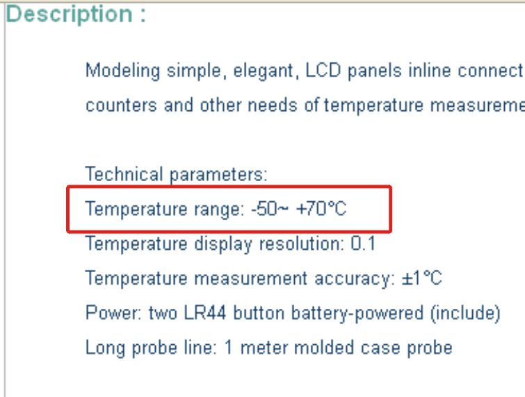

Неочакван проблем. Тези термометърчета били до 70°С. Така, че можем да продължим дискусията.

bulhomes2 - майстор
Мерси за термометрите.
По 2 точка. Няма такъв момент. От котела може да излиза вода с t>60°C.

bulhomes2 - майстор
Вече поръчах един на китайците за 2,63$ до 110°С да го пробвам как ще се държи, кабела дали ще влияе и как... - http://www.ebay.com/itm/110900275506?ss ... 1439.l2649. Ако стават.... ще си взема двайсетина...

lubomirlz - специалист
Булхоумс тия термометърчета обикновенно са с 5 или 10 килоома термистори при 20 градуса, така че няма да имаш проблеми като внесеш примерно 1 ом допълнително заради по-дългия кабел.
bulhomes2 - майстор
Одеве митрябваше и срязах един и го удължих с 20-30 см - работи си. Като ми остане малко време ще го пробвам и с по-дълъг.
