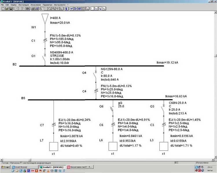

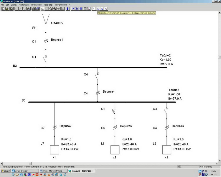

Ето я задачата:
Да се определи сечението на кабелите.
Мощност на консуматорите 13 kW. Номинален ток на консуматорите 23,46А. Дължина на вериги 3,6,7 - 20 m.
За да не си трапите мозъците параметрите на верига 4 са следните
Прекъсвач NG 125N-80, крива на изключване "С". Сечение на кабела 3х25+16. Ток на късо в "B2" - 19,12 kA, в "B5" - 16,63 kA.

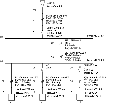

За да се раздвижи дискусията, че нещо замря, прилагам решението на задачата:

Има и едно друго решение:
Очаквам коментари как сечението на кабела зависи от товара?
Palawnik - специалист
За практиците ще уточня.
Тези изчисления са направени със софтуерния продукт "Ecodial3". Собствена разработка на „Шнайдер Електрик”. Тези които искат да проверят изчисленията могат да си я свалят от тук:
http://www.schneiderelectric.bg/bgnew/club/ecodial/
Различията между моето решение и решението на Милен се състои в следното:
1.Линията “C4” при мен е 5м, а при него 0м.
2.Различен е начина на полагане на кабелите. Милен допълнително е уточнил че ще се полагат под мазилка, а при мен са на носачи.
Иначе казано от начина на полагане на кабелите зависи сечението. От защитата зависи. от тези 5 метра кабел в „C4” зависи. Обърнете внимание в единият случай е 16мм, а в другия е 25мм.
