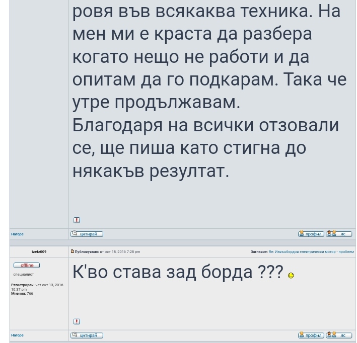

Hoвoceлckи - майстор
Надзърнал е 5 дена след последния си пост. Мисля, времето вече се беше пооправило ... Вероятно следващото му включване ще е при следващия му проблем, когато не може да се оправи сам :-D
Нещо негово подобно без финал от преди петилетка
viewtopic.php?p=811711#p811711
