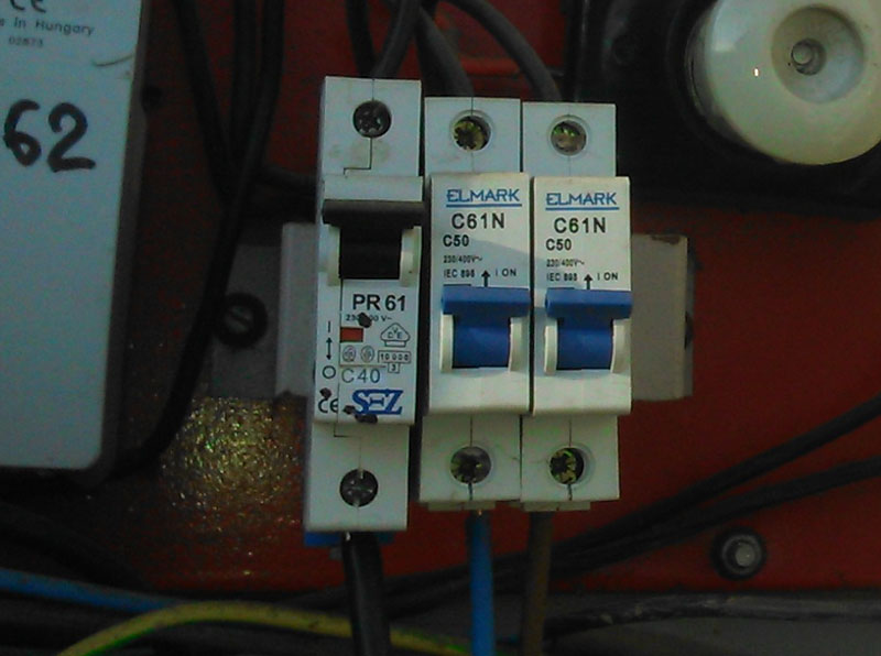

Доколкото знам за битови нужди партидата за мощност е 6 киловата(обикновено).
Обикновено за домове партидата е 10kW, а за апартаменти, особено топлофицирани е 6kW. :)
DMN - майстор
BlackBox написа:
Може и така да е. Ама що главния предпазител в таблото с електоромера е 40А :? .
Аз не съм участвал в откриването на партидата преди 10-тина години.
Не знам каква е заявената мощност и дали има разлика в цената при откриването на партида 6kW и такава за 10kW :? . Може би го пише в документацията(мощността), но сега не ми е под ръка.

* За къщи - обикновено 10kW, за топлофицирани апартаменти - 6kW. :wink:
DMN написа:
Разлика има. В момента можеш да прочетеш колко е в зависимост от заявената мощност. :)

Не напразно попитах за цената, логично ли е обаче да има разлика? Партидата я открива баща ми и най-вероятно е избрал тази с по-ниската цена. Но тия 40А(главния предпазител на улицата) са ни напълно достатъчни за вилата, та предполагам, че партидата е за 6 киловата(ще погледна тия дни).
По-интересно е каква е разликата между партидите 6 и 10 киловата? Единствената разлика, която аз забелязвам е в този 40А предпазител, защото в същото табло на другите два абоната предпазителите са по 50А. Проводникът(около 10м.) идващ от таблото до къщата е алуминиев, така като го гледам ще да е 10 квадрата, напълно подходящ и за 10 киловатова партида.
То на мен в уличното табло при товар на моменти(не винаги) ми пада напрежението до 182V, при товар около 2.5 киловата и то тия 2.5 киловата са паспортна мощност, но при 182V е ясно, че ще са под 2 киловата действителна мощност. Не ми се мисли в такъв момент до колко ще падне напрежението, ако включа 6 киловата действителен товар, ами ако партидата е 10 киловата и ги включа като товар :-D . Сигурно ще се почувствам като в щатите - на 110V :lol: .

Не го слушай тролпад а си погледни си договора с ЕРП-то.
Тези 40А предпазител на нищо не отговарят... Защо?
Ами цените са според мощността и са 8 групи. Естествено за бита основно са 1-ва и 2-ра група.
1-ва група до 6kW - цена 444 лева с ДДС
2-ра група до 15kW - цена 696 лева с ДДС
Тоест глупаво е да си заявиш 10 киловата при условие че цената е еднаква...
Ако си с партида 6 киловата ти слагат 25A и после е голям рев.
Това с тези 6 киловата стана масово с новото строителство заради мошениците строители които гледат да откраднат всяка възможна стотинка.
Хората като купуват гледат глупости - как е боята, как е шпакловката, как са плочките ... и никой не гледа каква му е партидата.
И като дойде зимата или пуснеш да переш и да готвиш идва и големия рев...
За партида 15kW - ти си заявяваш 15 киловата. Като те одобрят те ти пускат присъединена мощност 15kw но ти пускат предоставена мощност 12,5kW
И това си е според закона.
Обикновено за предоставена 15 киловата ти слагат бАшон 50А ....
P.S. Има вероятност в района да е нямало достатъчно свободни мощности и да са му разрешили по-малка присъединена мощност.
Но това става ако не си бил достатъчно настоятелен и си оставил да те хлъзнат по нанадолнището...

Ми знам ли :? Тия, на които плащам(Енерго-про) за 180V на моменти, може би те трябва да кажат. Ето издирих една снимка на таблото на улицата:
А на всичкото отгоре, таблото се оказа съвсем достъпно за отваряне, че пак на всичко отгоре вътре в него намерихме едни зелени бележки, не знам как им се вика, че са сменяни електромерите на еди коя си дата(нямам я бележката сега). Ама това не ставаше ли със свидетели и техен подпис? И какво правят тези бележки вътре в таблото? Трябваше да го отворя, за да видя бележката и да разбера, че електромерите са сменени :shock: . Проблем с неправомерни сметки не сме имали де, но все пак...Монополи...
