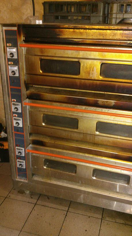

Не е залепен ето как е.....и не се изумявайте :)
Duke_BG - специалист
те тия са 6 ама не са ли и отделенията 6
valentino76bs - майстор
Три са.
zz_stefanov - майстор
При тая всеки етаж си е трифазен, което е най добре. При пауталията с тея ключове не се получава.

Искам да кажа само, че аз все още работя с Пауталия 3 и е много надеждна. Единствения и проблем е, че лапка повече ток, но това което пече никои конвектомат не може да го изпече по същия начин а и самите фурни са големи. Ако все още има въпроси човека пуснал темата да ми пише на лично или тук както си прецени.

Всяка фурна функционира сама за себе си. Инсталацията е 3-фазна, 20kW-ва, де-мек за поне 7kW на фаза.
Всяка двойка нагреватели (горни ИЛИ долни) се управлява от самостоятелен терморегулатор и прилежащия му шалтер, на нашенски - це-ка ключ! ... и да не ви се привиждат контактори!!! [-X на входа, на жицата, на кабела - се слага съответния трифазен автоматичен предпазител. Фурните имат осветление! Някога се слагаха обикновени 25W крушки в керамичен Е14 цокъл, и пукаха като пуканки - някога беше така!
Печката е проектирана за производствена и затова е с инсталирани "големи" мощности, иначе всяка фурна си пече прекрасно само с 2 x 1,25kw - горен/долен. Ако гоните производство - времето е фактор и се компенсира с киловатите. В някои села, 2 такива печки "доставаха" хляба всеки ден. По празниците печваха по няколko: прасенцa,агънцa,яренцa, etc...
До човека поставил темата - ако нямате знания да разпределите сено на едно магаре, хич не ви трябва магаре - особено на баир или пък три! :rolleyes:
Но ако все пак сте енергичен и не се отказвате, ще дам малко напътсвия:
първо => Печката трябва да бъде надлежно З-А-З-Е-М-Е-Н-А !!!
второ => Захранващата инсталация да е в съответствие с по-горе казаното!
трето => Намерете квалифициран спецЯлис' да извърши реновирането на уреда!!! или го направете под негов контрол!
4-то => това ще реши ПРАВИЛНО всичките проблеми !
Ако извършите всичко това, ще ви бъда благодарен и ще спя спокойно, че съм спасил хора :supz:
... иначе схемата е по лесна от на "МЕЧТА". Всяка група (горна или долна) нагреватели се включва в мрежата през един шалтер и терморегулатор в схема "логическо И", паралелно на нагревателната група се връзва светлинна индикация. т.е. всяка фурна има 2 шалтера, 2 терморегулатора и 2 глим-индикатора на лицевия панел.
ако те шибне тока, няма начин да му го върнеш! :axe:

Добър ден, автора на темата ясно ти е показал петтактовите ключове на неговата
viewtopic.php?p=801393#p801393
viewtopic.php?p=801924#p801924
Има и само с терморегулатор и "шалтери".
Айде не абсолютизирай по твоята в кухнята.
Ето я неговата: https://www.olx.bg/ad/pechka-pautaliya- ... a23fba8102
Ето я твоята: https://bazar.bg/obiava-16160017/1-vtor ... tazi-furna
