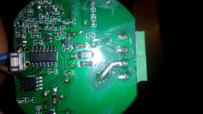

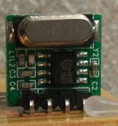

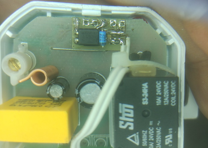

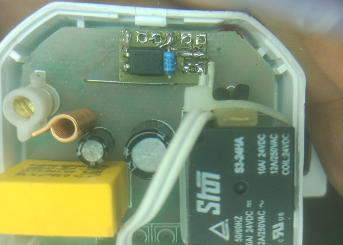

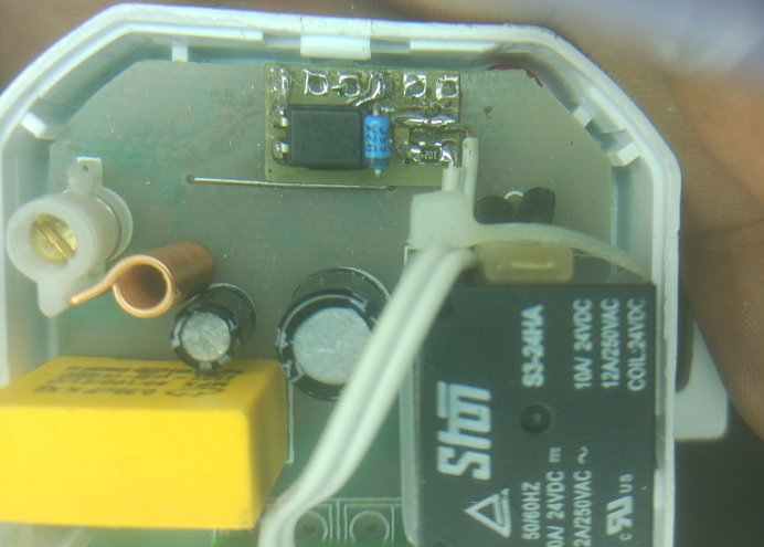

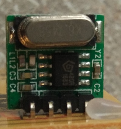

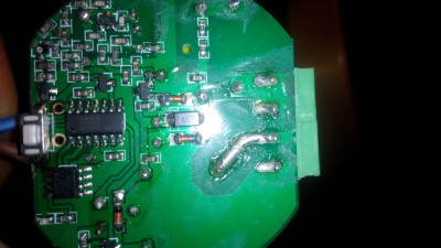

Както писах няколко поста по-горе имам доста радиоуправляеми ключове и димери на 433.92mHz, наредени на алуминиева плоскост до захранванията и понеже са много близо един до друг, а и доста кабели има наоколо, та обхвата им падна значително и не винаги реагират на сигнала от предавателя, а това много ме дразни.. Пробвах да сложа антени от меден проводник на димерите, но покритието им почти не се подобри. Явно проблема е или в дистационните в предавателите или в екранирането или смущения някакви. Затова се замислих дали ще помогне някакъв RF signal repeater, който да усили сигнала от предавателя ? Според вас има ли смисъл или да мисля как да разместя приемниците някак си.

За колегата с 433.Аз бих оставил само един качествен приемник към всички декодери.Приемниците не си пречат един друг а им пречат импулсните захранвания.Изведи само премника на 40-50 сантиметра от "плетеницата" и ще се оправи.Друг вариант е да смениш само вч на 868 или там някъде.Има и усилватели за 433 ама ще трябва да си преработиш кутийката на предавателя.

Приемниците на димерите са модулни..
..а на ключовете за осветление са вградени в схемата им..
Захранванията са импулсни на MeanWell от серията RS и се надявах, че са направени с добри филтри срещу смущения, но може и да не са толкова добри.
Мога да изведа дистанционните ключове на 50 см от захранванията, но ще се наложи да преправям захранващите линии за 12 и 220V..за това мисля за други варианти..
