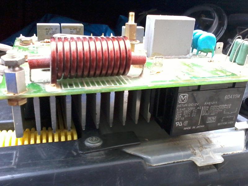

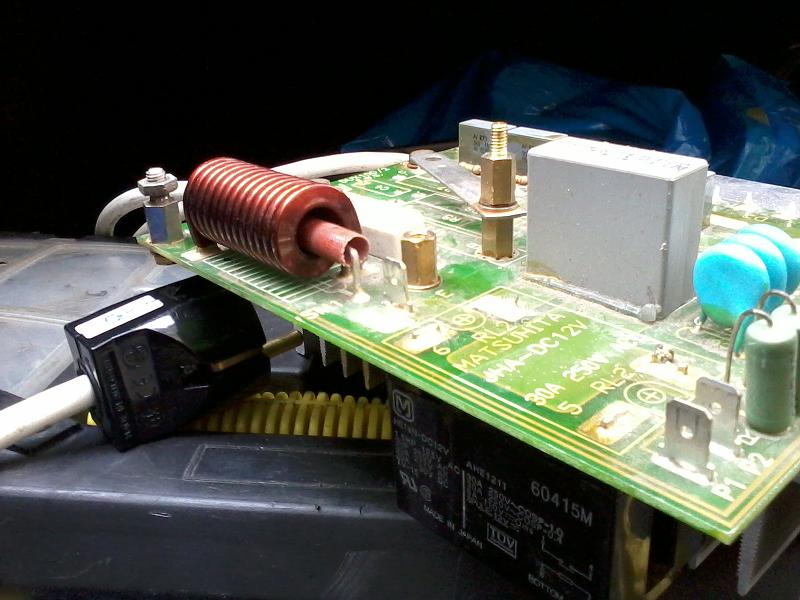

Изкопах тука една платка пробвах я за тази цел/2кв радиатор/ но нещо не иска да затвори контакта на рид ампулата.Затваря я за части от секундата и после бучи.Нещо може ли да се направи?Да сработва до около 8 -10 ампера ....

рид-а не ли само за право напрежение

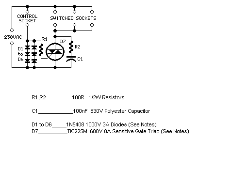

това е схема на управляем контакт така да го нарека
когато в контролния контакт се включи консуматор и протече ток към управляемите контакти се подава напрежение
въпросната схема мисля че е от промишлена прахосмукачка,на която има изведен контакт и като се включи примерно шлайф и прахосмукачката автоматично тръгва
същото това съм го виждал и в кауфланд,представляваше 4-ка разклонител,като първото гнездо управляваше подаването на напрежение към останалите три,15лева беше
