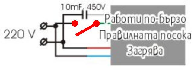

Еми пробвай с кондензатор 5мкФ/ 450В щом с 10мкФ загрява и какво изобщо значи загрява до колко градуса за колко време. Сложи кондензатора на намотката с зеления кабел за по големи обороти. Според мен по големите обороти са номиналните. Охлюва с турбината в комплект с моторите ли е.

При първия опит го държах около 4 минути. Видях го че се затопля и ако го бях оставил 15, като вчера - пак щеше да подмирише на лак. Тъй обаче трябваше да чакам много да истине за следващ опит. При следващите опити си държа ръката на корпуса и го включвам. Загряването се усеща. По-бавно е от обиновен котлон, но подобно. Охлювите и турбинките си бяха с моторчетата.

Работника казва, че моите кондензатори (1mF, 630V) нямало да станат, че били много волтоветеНе те съветвам да се доверяваш на този колега.

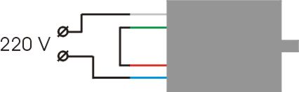

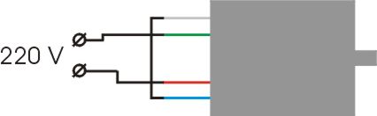

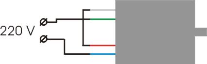

Схемата на последователното свързване е петата от първата група. За "варианта след като се развърти да прекъснеш веригата на намотката с кондензатора" казах, че случайно ми се разкачи кондензатора, след като вече беше развъртян мотора. Оборотите паднаха чувствително.

Май не вдяваш какво ти казвам. Това не е последователно свързване (макар, че и там си свършил работата на половина - втори опит: мост м/у червен и зелен, а този който е бил на червения го даваш на синия). Не е особено актуален този опит на фона на резултатите до тук.
Последователно кондензатори не връзвай - ще намалиш сумарния капацитет. Виж при паралелно просто събираш.

Ами аз затова питам - дали въобще могат да се сумират кондензатори.
За последователното връзване ще се съглася, че има смисъл да се пробват и долупосочените варианти, само ако намотките имат определено "начало" и "край", тоест ако има значение за работата коя страна на намотката е "вход" или "изход" за тока. В противен случай не виждам къде е грешката на моето свързване. Това, че на чертежите съм разположил синята под червената няма никакво значение. Можех да сложа синята над червената и да покажа резултатите така. Тогава на схемата ми изгледа щеше да бъде така, както го искаш.
