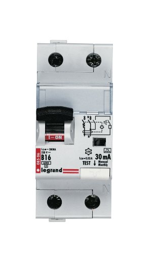

hidrazin написа:
Нещо си се объркал. Не се казва "никъде не е отбелязано" а се казва "аз не разбирам какво е отбелязано".
Нещо май ти си се объркал .Явно не си виждал от близо леграндските ДТЗ-та :supz: :partyman:
Става въпрос за двуполюсна и Не е комбинирана (на комбинираните е обозначено)
Junak - майстор
Хмм :? , колко отблизо :? Защото на тези, които съм виждал отблизо, има една картинка. Ако няма означено N...
vasilisto - помощник
Да,има картинка и не е обозначен N...Логично по картинката е да сложа нулата от дясно...Просто исках да се застраховам,понеже "леграндите" ми казаха,че нямало значение и това ме обърка...А и се надявам,че все някой от форума може да е монтирал такива...
Junak - майстор
Определено е без значение :)
Но по принцип - отдясно N
vasilisto написа:
...Нещо май ти си се объркал .Явно не си виждал от близо леграндските ДТЗ-та :supz: :partyman:
Май на теб вижданията са ти малко. Сега всички тук трябва да извадим кристалното кълбо и да гадаем за каква точно ДТЗ става дума? Какъвто въпроса, такъв и отговора. Подробно описание както винаги трябва да се вади с ченгел. Ми те Legrand произвежда само един вид ДТЗ - каквато ти имаш. :lol:
А принципа за нулата отдясно - няма такъв. Принципа е където е обозначено.
RCD left.jpg (35.95 KиБ) Видяна 2652 пъти
За дуполюсните няма значение, както в твоя случай. Хайде сега кажи едно мерси и върви да пиеш едно. :-D
