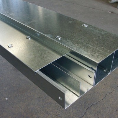

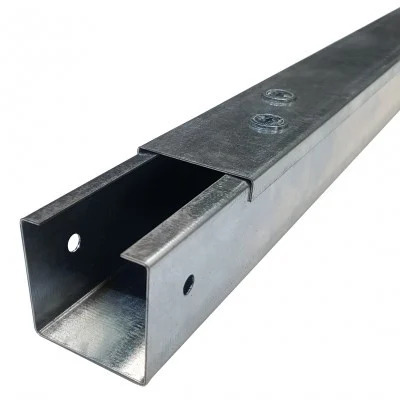

Кабелни канали
Бързо, лесно и има достъп до кабелите.
Носи се слух, че майсторите предпочитали
PVC кабелните канали пред металните с
презумпцията за безопасност, защото
капаците им падали върху главите.

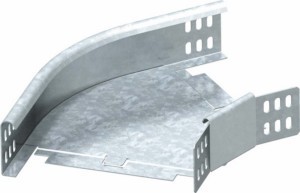

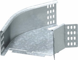

Най-неприятният пропуск при монтажа е
липсата на плавни завои, което налага
огъване на кабелите под допустимия радиус.
Затова колената са със 45 градусово скосяване.
Ако го правят майсторите им показвате трите
клипа по-долу, показващи две огъвания по
45 градуса.
