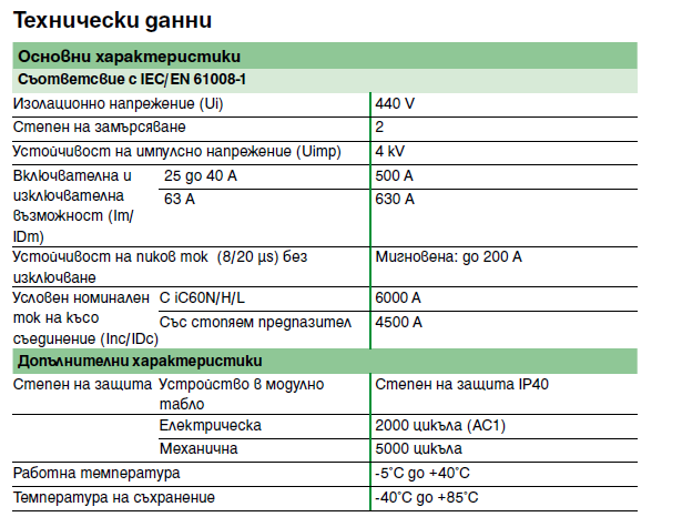

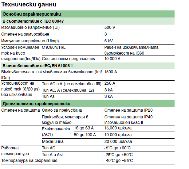

radius - майстор
Ще купувам шнайдерски ДТЗ, от iID серията. Виждам обаче, че има и серия iID K, която е двойно по-евтина (даже май е под цената на Domae). Не знам кои параметри са от особена важност и затова се чудя.
Пускам параметрите на iID и iID K , ако може да ме посъветвате да взема ли iID K или нещо е много орязано.
Ето на по-евтината iID K
iID K.png (52.34 KиБ) Видяна 3487 пъти
И на iID
i ID.png (66.6 KиБ) Видяна 3487 пъти
P.S. Утре ще ходя на пазар, никой ли няма идея?
