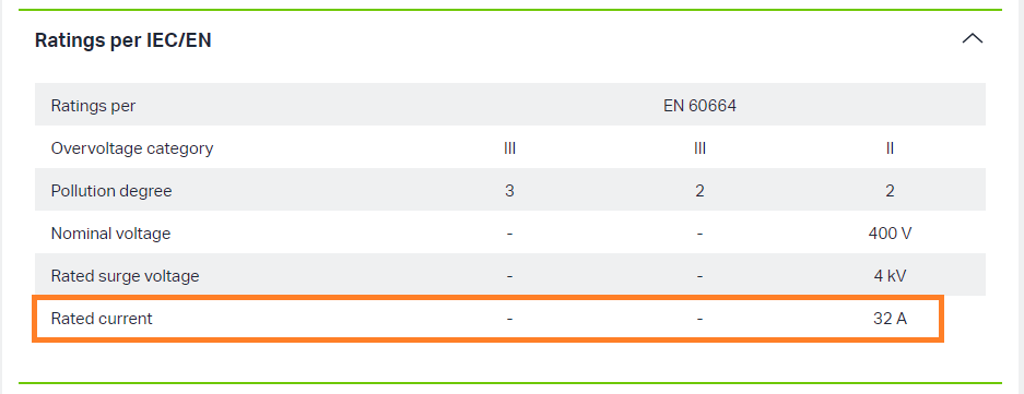

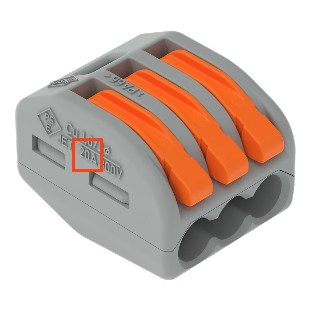

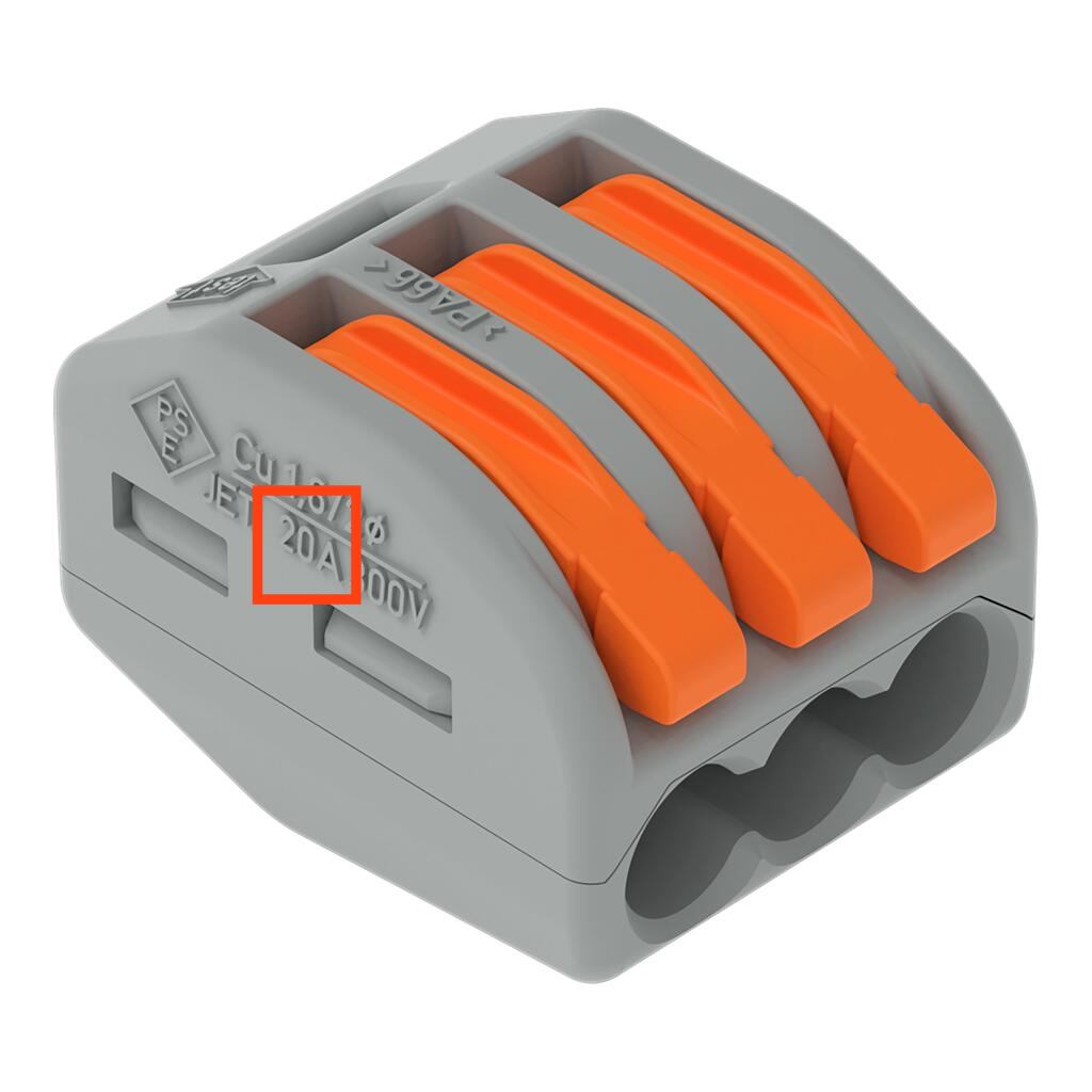

Погледнете отдолу на клема 222, прочетете какво е написано и после се опитайте да го осмислите. А ако никога не сте виждал на живо такава клема, което е твърде вероятно, отидете на страница https://www.wago.com/global/installatio ... /p/222-413 и под картинките натиснете падащ списък Electrical data :wink:

Тия от Ваго на клемата пишат за 3,14 кв.мм/20А, а в описанието за 2,5кв.мм/32А
Аууууу каква драма
