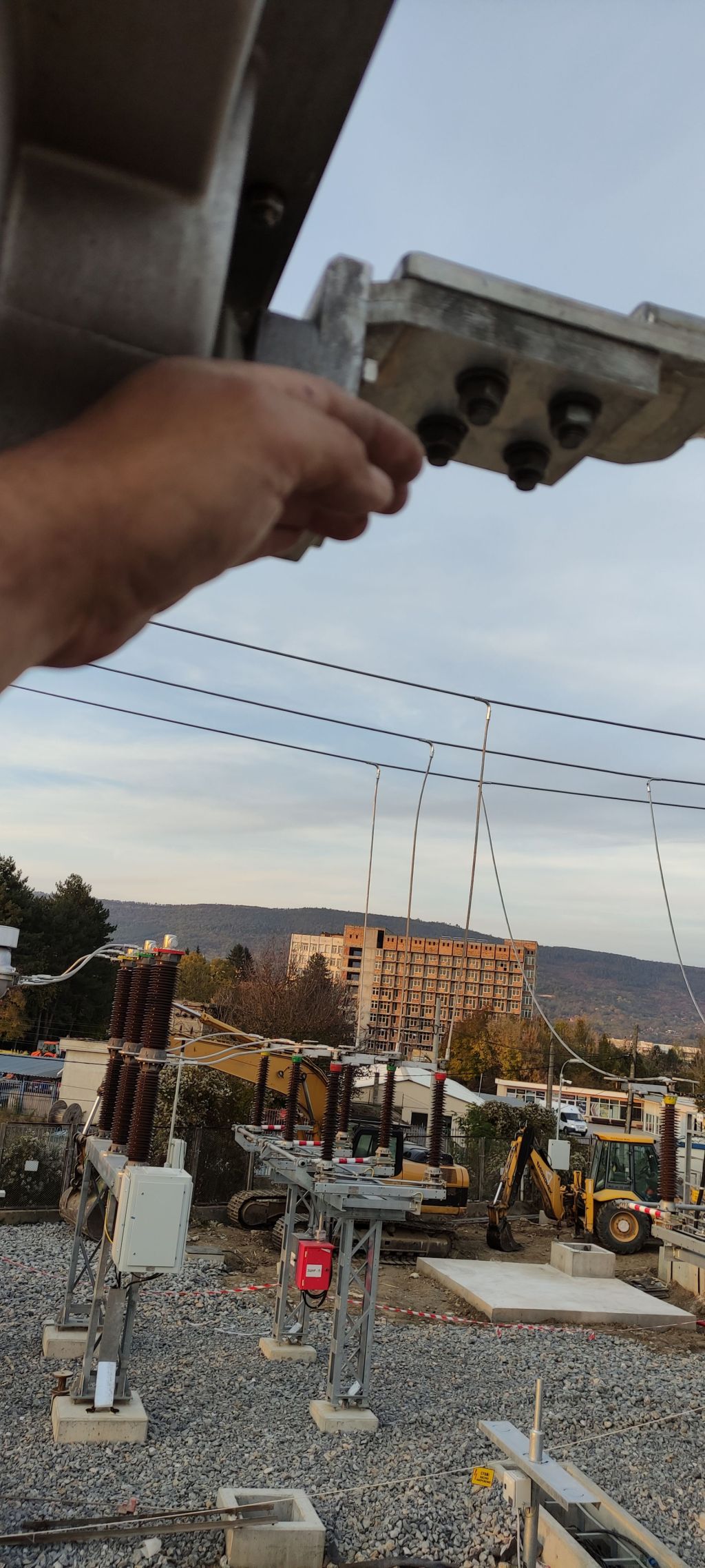

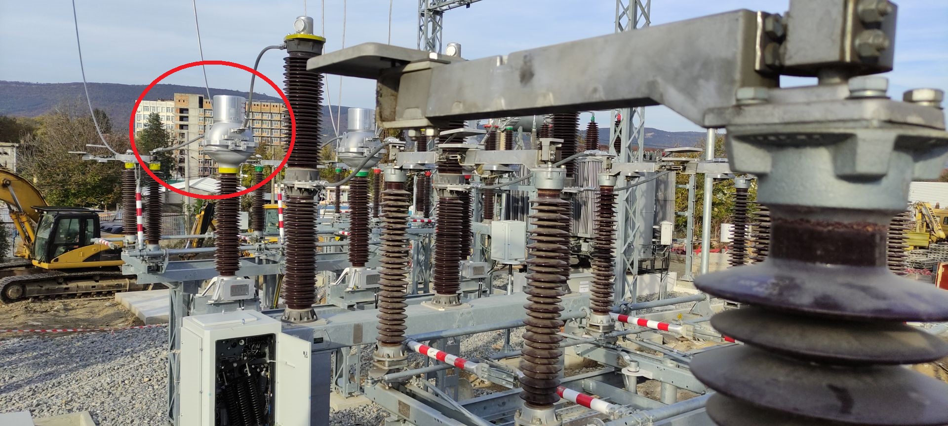

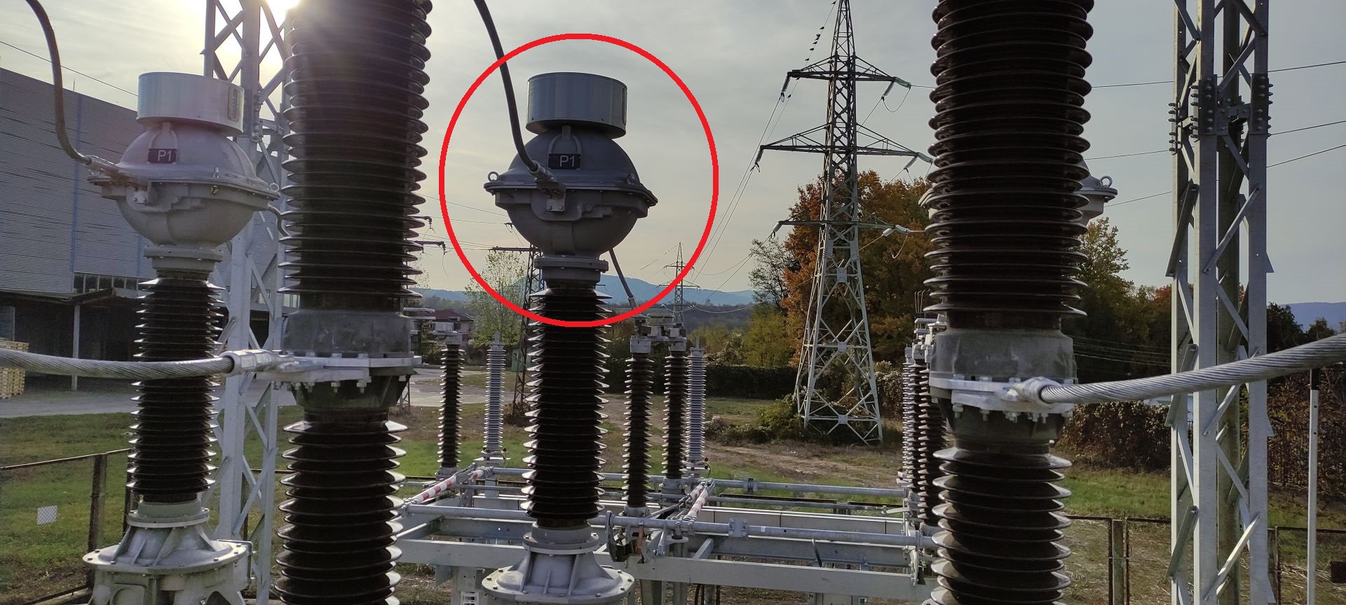

Трансформатора е сменен отдавна и всичко е наред.
На стария наистина се оказа междувитково късо съединение в едната намотка.
Сега ми се ще да попитам как да си измервам тока и напрежението на високото напрежение?
С каква техника става това?
Идеята на въпроса е да науча нещо ново. Няма да го прилагам реално. И да попитам - каква квалификация и какви документи трябват за работа с високо напрежение. Въпросите са любителски и са продиктувани от живо любопитсвео.
batkoce
- Мнения: 240
Тук има статия за изискванията към измервателните уреди: https://www.engineering-review.bg/bg/be ... ya/2/3711/
