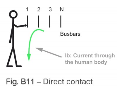

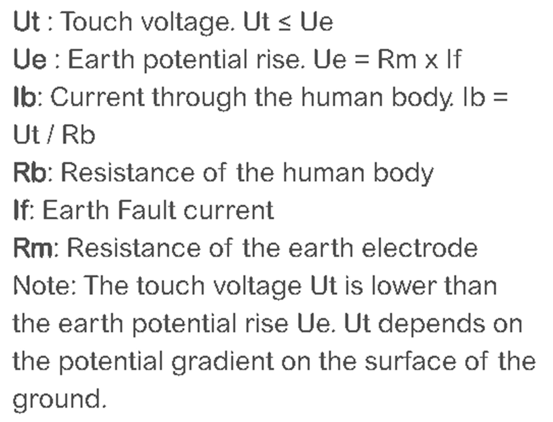

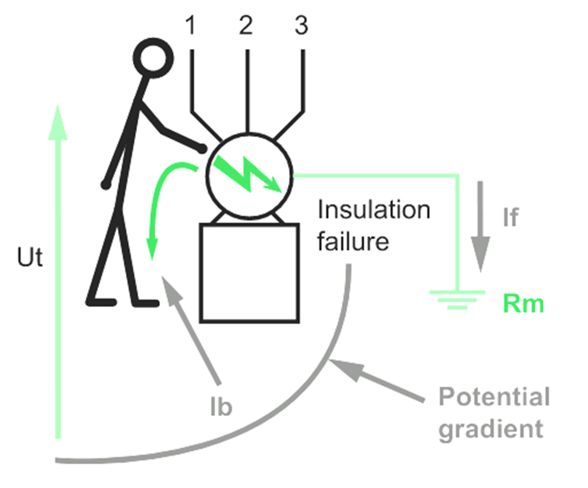

1-во - Айде първо бегай да си изясниш какво означава защита от индиректен контакт.
Direct contact:
Contact with an active conductor, i.e. which is live with respect to the earth in normal circumstances.
Indirect contact:
Contact with a conductive part of an apparatus which is normally dead and earthed, but which has become live due to an internal insulation failure.
>Touching the part with hand would cause a current to pass through the hand and both feet of the exposed person.
>The value of the current passing through the human body depends on:
>The level of the touch voltage generated by the fault current injected in the earth electrode
>The resistance of the human body
>The value of additional resistances like shoes.
:idea: Инженерите на SE казват, че може, hidrazin категорично отрича!

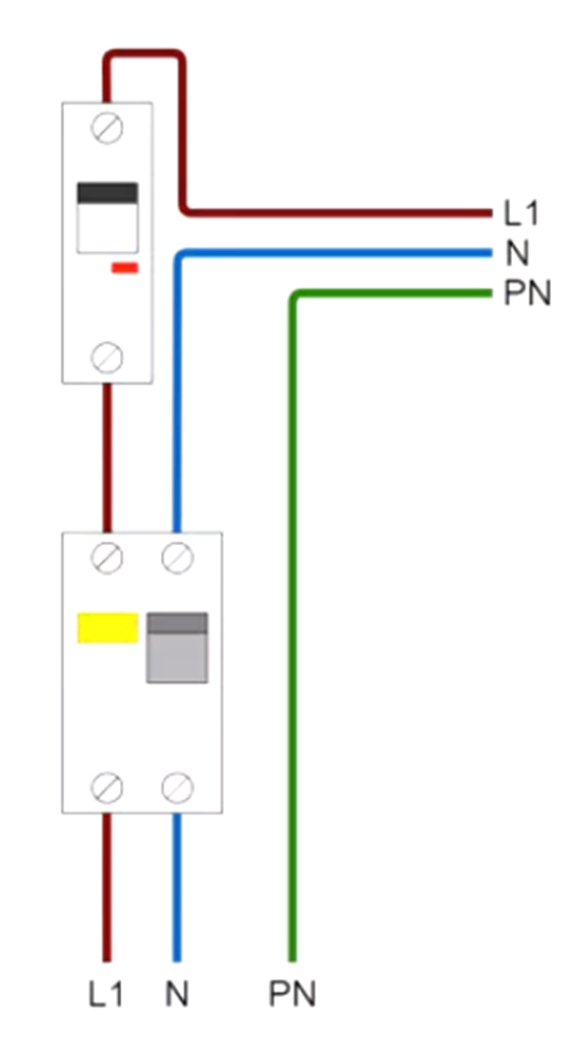

Целта на темата беше да се покаже, как с не много разходи да се направи безопасна домашна ел. инсталация. След объркващата намеса на „професорите“ се налага да изяснявам нещата.
1..Бюджетен вариант:
Само с автоматични предпазители (Miniature Circuit Breaker) MCB.
Проектирани са за защита на ел. инсталацията.
Следващото твърдение е сложно изказано, за да даде точната и реалистична картина:
МСВ не са проектирани за защита на хора. Ако не можете да си позволите допълнителна защита за хората, Blue-to Ви препоръчва следното решение, което е с няколко десетки процента (20-30%) по-добро по отношение на опазването на хора в сравнение с конвенционално прилаганото, особено, ако ползвате качествени МСВ.
1А..МСВ са с крива В;
1В..МСВ са с ампераж, покриващ планираното ел. потребление, но по-нисък от този, допускан от сечението на проводниците.
Пример:
Преди няколко седмици LED крушка 15W изгоря и успя да свали МСВ 63А Merlin Gerin крива С.
2..Скъп вариант:
След МСВ е „вързан“ Residual Current Circuit Breaker (RCCB).
3..Перфектен вариант:
Използвате 2 в 1. MCB и RCCB, комбинирани в
Residual Current Breaker with Over-Current (RCBO).

Дали някой все пак не се изгуби в превода ... ДТЗ е сравнително нов продукт на широкия пазар. Преди появяването му се разчиташе на предпазното зануляване/заземяване на корпуса. Когато инсталацията е окей, това е напълно достатъчна мярка. Е това няма как да е така винаги, навсякъде ... ДТЗ-то за съжаление не е панацея. Да, по-добре е да го има. Често обаче се приема да го няма. На първо място - в осветлението. Сега, хора с практика ако кажете, че от осветлението няма как да те ликвидира токът, ... ще ви нахраня. Бойлерът и готварската речка също принципно са без ДТЗ. Разчита се на твърдата връзка ... като "в едно време".
Бързодействието на предпазителя за спасяването на човешки живот е "леко" несериозно. Виж на ДТЗ - да. Навсякъде се казва, че трябва да има "превантивно" заземяване, т.е. да не се допуска въпросните 30мА да протекат през човек. Ами бързодействието им е достатъчно добро, че и по-голям ток да протече, човек да не го усети. Това не го проверявайте! Доверете се, че си заслужава.
