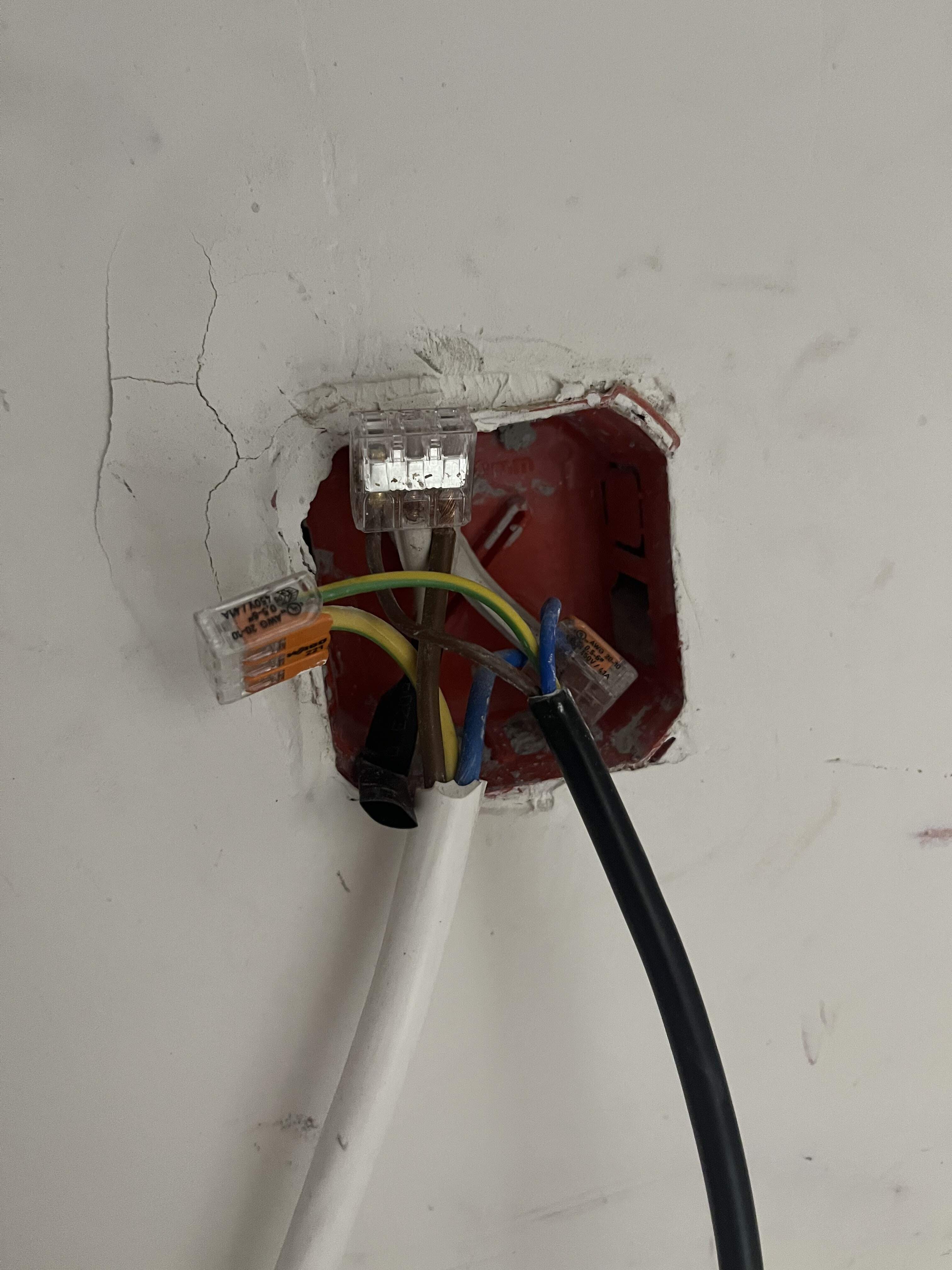

Здравейте отново, ето още един ъпдейт на темата за последно... Та да не съм лош, че ще ме нападнете пак, но да споделя, че по страничния корпус на фурната ми протичаше ток от 220 волта. И сега тука вече не става дума за инсталация и тн., а за начинът по който е свързал предния техник кабела и е сложил бушона.
Пак да кажа от таблото бях пуснал трижилен кабел до кутията зад фурната (без снадки и тн!) и се оказва, че тигъра ми е пуснал 2 фази... тоест на кабела за заземяване имах фаза... Монтирам си аз чекмеджето под фурната и ме перна тока и се хванах за главата...
По въпроса с твоята ел.грамотност веднага те информирам, че си скъсан още в първи клас. Тока се мери в ампери,а напрежението във волтове. По точка две сам признаваш, че връзването на печката си го правил ти. Като съдя от точка едно мога да се обзаложа, че ти не си спазил правилото за цветовете на кабелите когато си свързвал печката. По точка три няма как да ти е пуснал две фази освен ако нямаш трифазно захранване на апартамента.
Така сега първо да ти кажа, че аз не се правя на разбирач? Има ли значение в какво се мери тока, като имам трижилен кабел - фаза, нула и жълт земя и на фазата имам фаза и на земята имам фаза?
Зад печката имам кутия с директен кабел, които стига до таблото, та от кутията съм пуснал 2 спусака с 3ка клеми WAGO към котлона и фурната. На фурната съм и премахнал щепсела и там ясно е обочначено L, N и заземяване.
С удоволствие ще издърпам фурната и ще ти направя снимки, но така или иначе съм откачил заземителния кабел, защото както споменах в него има фаза и я пренася по корпуса на фурната, което е опасно.
Няма значение колко съм грамотен, но по-важното е, че грешката не е моя! Ще направя снимки и ще ги пусна специално в твоя чест. ;)

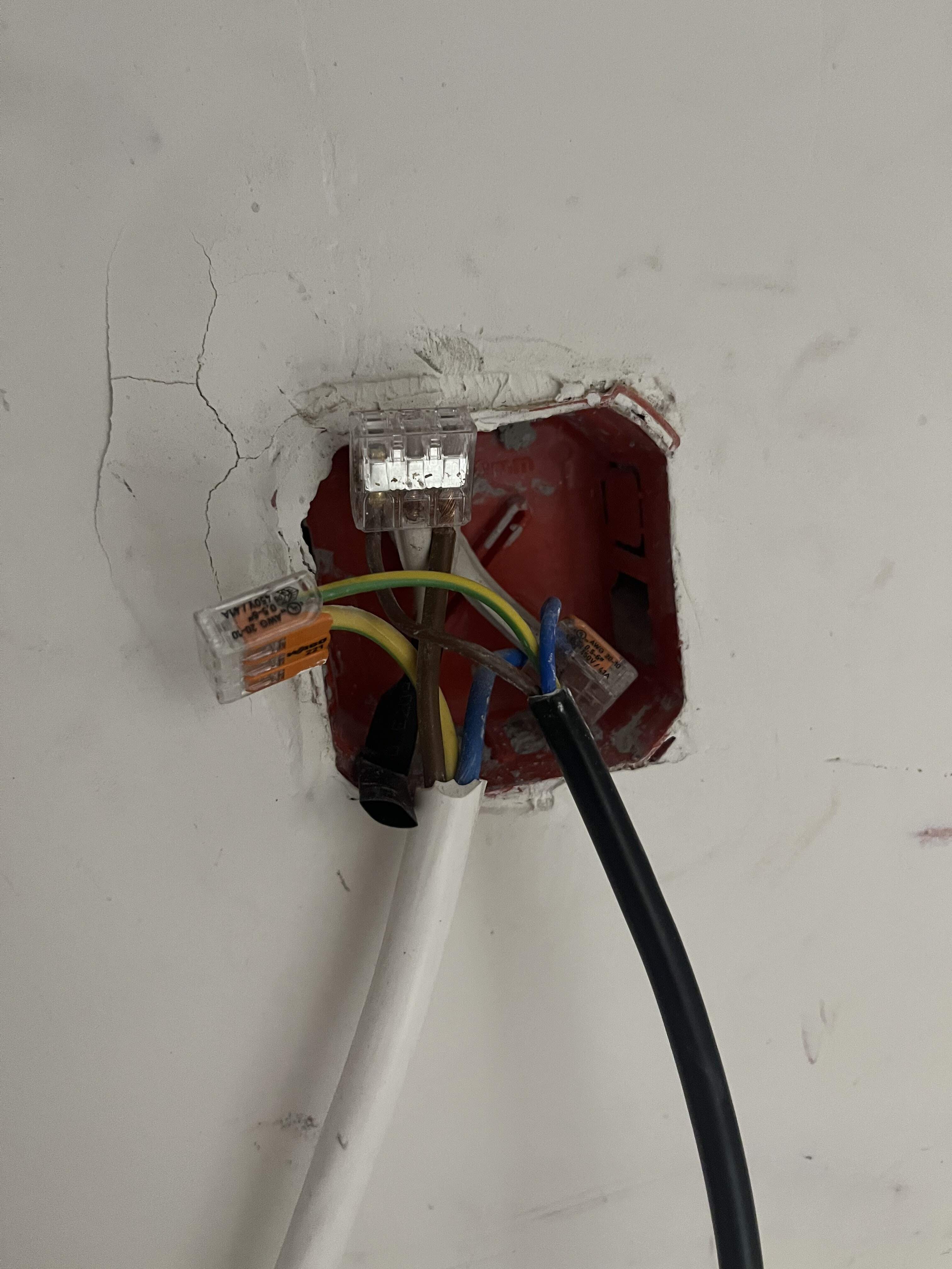

Ето и снимките.
Фурната - ясно е обочначено всичко
martin31hv - специалист
чет юли 14, 2022 7:13 pmmartin31hv написа:
Ето и снимките.
Тройни клеми Wago до 6м2 и съм разпределил фаза, нула и заземителния във всяка. Както споменах сега съм откачил заземителния, тъй като има фаза. Не ми се занимава да пипам таблото и като дойде техника, които разбира ще го оправи.

Са разбрах веке, че жълтото е земя и по него има фаза. Кабелът не е снаждан и по това описание излиза, че в ап.табло има връзка на жълт проводник към фаза от АП или ДТЗ.
Обаче това на "фазата има фаза" каков цвет е?
И явно има и нула при третия проводник с цвят ???, щом печката работи.
Ако свържеш пробна лампа към жълтия проводник и към нулата ще светне ли лампата?
Като разгледах и снимките има 2 добавени АП с черните палци и по тях има свързан само по един проводник. Та не ми става ясно откъде фаза по жълтия. Също не вида ясно къде е свързан жълтия и къде нулата.
Но все пак тази снимка:
за разлика от тази
не може да се увеличава и в този миниатюрен размер не мога да видя как точно са свързани проводниците за нула и земя. Имам подозрения, че няма защитен проводник свързан към заземление и те по него неква индуцирана фаза, защото не е замостен и към нулата.
MamaMy - майстор
Както се вижда от твоята снимка, в кутията зад печката кабела е снаден с Ваго клеми. Събрани са по цвят, но на земното (жълтозелените) има само две жици. Тоест към таблото не отива нищо :?
чет юли 14, 2022 10:59 ammartin31hv написа:
ПП Писали сме заедно с kozl
kozl - майстор
Е предполагам снимката е след като го е разкачил, но загадката е в ап.табло, където си мисля, че няма земно и кабела в ЖЗ е "висящ".
Ако пък има изведен в ап.табло и по неква причина по него има фаза, то това не е дело на "бунака". Все пак обаче очаква се от ел.техника да го провери това, а не да свързва по цветове и квото стане.
