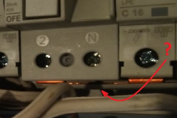

arxd129 написа:
Да спомена и това, че два кабела от 16 амперовите бушони са разкачени.
Това е бял кахър и не е важно. Ама друго:
1.Защо в ДТЗ-то влиза жълтозелен (РЕ) проводник ???????!!!
2.Кой ти е главния предпазител?
3.Колко киловата ти е партидата?
4.Защо многожилните кабели не са кабелни накрайници? (то вече питаха де)
Hoвoceлckи - майстор
hidrazin написа:
Аз пък не виждам нищо да излиза :?
изход работна нула от ДТЗ.jpg (46.38 KиБ) Видяна 1697 пъти
Този черният ли идва от таблото с електромера?
Няма и да видиш щото няма как да излезе.
Отдолу се вижда гребена който захранва трите десни башона от фазовия изход на ДТЗ-то.
Демек шината/гребеа закрива изхода за нула а да я прекараш покрай гребена е ....
Ма то какво търсиш да излиза след като не влиза??? Чакай ся първо да увлезе... :-D
Бе нали нещо влиза :-D Жица де. Въпроса е дали е вързана изобщо някъде от другата й страна и къде (все пак). Ся, че са пуснали нула по "жезе" ... ми такава им е останала от някъде (щото там пък са пуснали "земно" по син ...). Друг е въпроса, че ако това "жезе" ще го играе "земно" (предпазна нула), то няма работа работа да минава през ДТЗ-то, а би трябвало да отива директно (или чрез заземителна шина) на консуматора(/ите). През ДТЗ-то би трябвало да си минава другата (работната) нула (да влезе отгоре) и отдолу да отива към консуматора(/ите).
Все пак arxd129 би могъл да ни каже дали излиза "нула" отдолу? И с неговата пробна лампа дали светва между двата входа на ДТЗ-то (отгоре)?
Последна промяна от Hoвoceлckи на нед дек 10, 2017 5:03 pm, променено общо 1 път.
kozl - майстор
И я гледех, гледах с кьоравите очи и:
От гърба влизат три проводника ПВ А2, 2 жълтозелени :shock: и един черен.
Черния е свър :? зан в ДТЗ отляво, а от дясно жълтозелен.
Другия ПВ А2 жълтозелен вероятно е изкаран на шината долу вдясно.
Обаче къде е нулевата шина :? Не я виждам по снимките.
Възниква ми един такъв въпрос - как електричарите са си разпознали нулата и защитата, като кабелите са в един цвят по най-тарикатския начин и това да е причина земното да не е прикачено в таблото? Но ако в таблото няма висящи (несвързани) жици :?
Кики - специалист
Това че са два жълто-зелени влизащите проводници в таблото не е толкова решаващо защото дори и единия да е син (както трябва) то долу в главното табло са обединени двете шини. Така че този който свързва апартаментното табло просто свързва единия за N другия за PE шина, и от там нататък се съобразява с обстоятелството. Проблемът на човека е долу в главното табло, единия от двата проводника (в случая жълто-зелени) не е свързан към PE шината или просто е прекъснат някъде и това трябва да се установи задължително защото не е изключен вариант и за снадка някъде по трасето. Лошото е че достъп до ГРТ има само доставчика и за да се отвори се плащат парички и то предварително след подадена молба.

Hoвoceлckи написа:
...Доставчика има начин да бъде убеден да си провери нещата при него...
Кой доставчик?
kozl - майстор
Автора не се е отправял към доставчика,
arxd129 написа:
Обаждах се на инвеститора. Хъка-мъка... Изпрати ми един майстор. Разбирал.
С някакво малко апаратче - жълтаво - свърза L и PE. Светна някаква лампичка. Вика всичко е наред. Казах му че не разбира... и докато си намеря моята проста фасункга със 100 ватова лампа и две кабелчета, за да му покажа, че нищо не разбира... вече се беше качил в асансьора. Само дето съм го бил разкарвал.
Пак се обаждах на инветитора. После пак се обаждах на майстора... След 3 часа пак дойде в апартамента. Пак мери с неговото апаратче. Пак му светна една мъничка лампичка. Закачих моята лампа - ама моята на свети. Той се чудИ, гледА, мрънкА.
