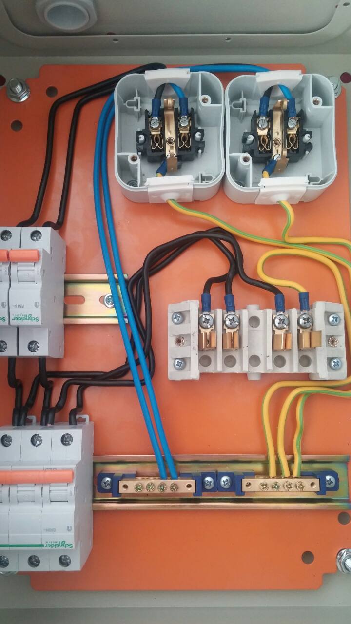

Здравейте,модифицирано табло.Мога да сменя морало остарелия трифазен контакт,стига да е оправдано а не да ме гледат като новатор строителите.За мен е важно,монофазните контакти да бъдат изпълнени правилно.Пак казвам,вероятността да се ползва трифазен контакт на този етап клони към нула.Още веднъж Благодаря на всички включили се в темата,може да е полезна за тези след нас.

iliya_i - майстор
Така връзките изглеждат много по-добре :shock:
Остана само един проблем. Четвъртата клема на трифазния контакт. Идеята на заземителната линия е, по нея при нормални обстоятелства да не тече никакъв ток, а да изпълнява защитни функции само при авария. Това не се изпълнява точно при твоя начин на свързване. Защото при всеки не балансиран товар, какъвто са 99% от случаите, тя ще обира разликите между фазите, което пък е функцията на нулевата, а не на заземителната линия. Просто приеми, че ако има трифазен уред, той ще е занулен, а не заземен. Ако по земното вече тече ток, то то е нула, а не земя. Т.е. ти в таблото в момента имаш две нули на отделни шини, а НЯМАШ земя.

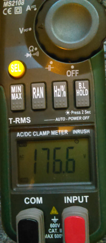

DMN - майстор
KingLin написа:
Ако стойността на напрежението се различава значително при замерване в таблото от това в крайна точка (контакта примерно) това значи че имаш проблем в инсталацията който може да е неправилно проектиране, неподходящи проводници, слаби връзки и др.
Там е работата, че в едно китно селце(моето) измервам напрежение(не в същия токов кръг) при товар от около 2.5 киловата, напрежение ето това:
А в таблото на улицита в почти същия момент напрежението е 182V. Доколкото знам за битови нужди партидата за мощност е 6 киловата(обикновено).
А за таблицата - никъде не е упоменато връзката на напрежението с потребляемата мощност в даден момент, щото напрежението на моменти си стига дори 240V, но при товар си пада доста. Изключвам проблем в моята инсталация, тъй като дори и да няма нищо включено у нас, напрежението варира с доста големи скокове и в големи граници във времето - 192-240V.
Абе - качество...и показатели...и таблици...
valentino_g написа:
Здравейте,модифицирано табло.Мога да сменя морало остарелия трифазен контакт,стига да е оправдано ...
Абе човек, нищо ти нямаше на таблото щото беше без значение в случая...
За смяната на контакта па не е ясно какви трифазни контакти ще използват строителите...
Нещо тези новите, петпроводните контакти си пробиват път все още трудно.
valentino_g - специалист
Схемата не е променяна,просто сложих кабелни обувки че ме дразнеха връзките без тях.Оставям го така,чакам монопола да си свърши работата.Мисля си че ако не го докарат до пред парцела да се свържа с моя адвокат и да ги попитам официално.Проблема е че в офиса на ул.Девня,девойката ми каза че 6 месеца започвали да текат след монтиране на стълба,а на въпроса ми за "стълба"какъв е срока,вдигна раменца :) Абе няма конкретен човек с който да коментираш а пускат девойките напред,да обират негативите.Как ми се искаше да мина на солар но там с обратното изкупуване е драма доколкото разбрах.Най-добре е да има революция,тогава нещата надявам се да се оправят.
