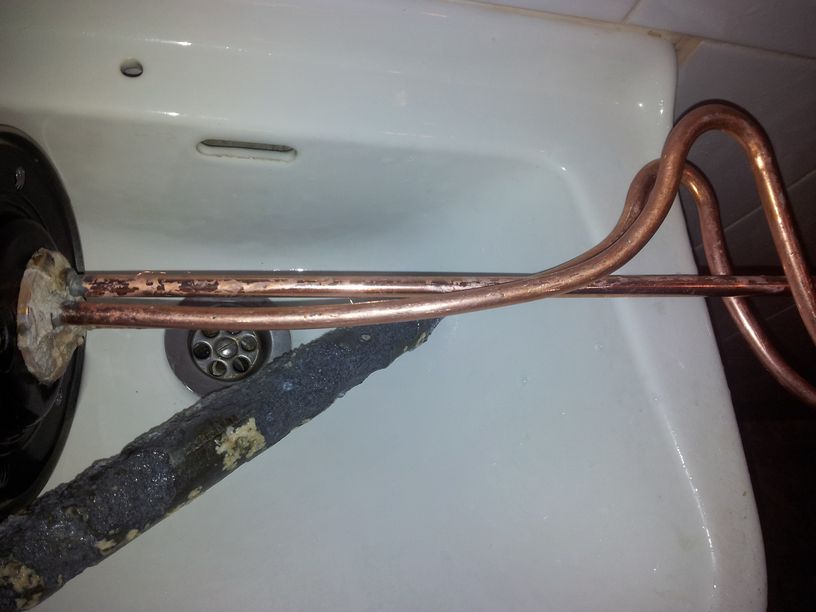

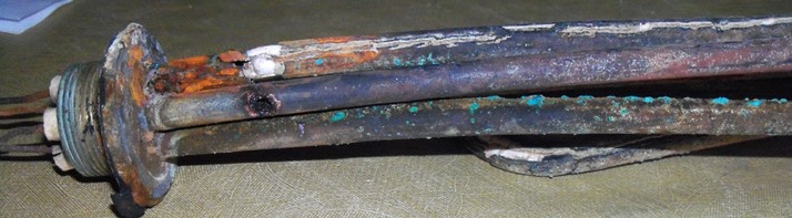

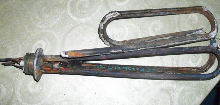

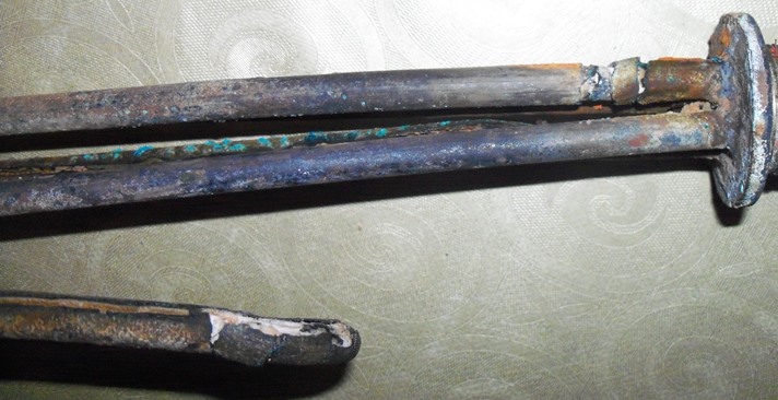

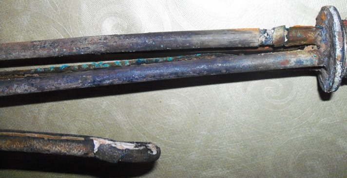

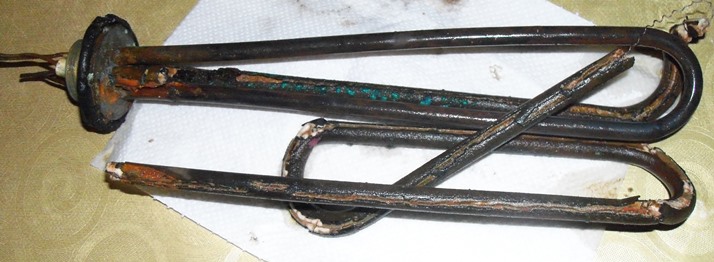

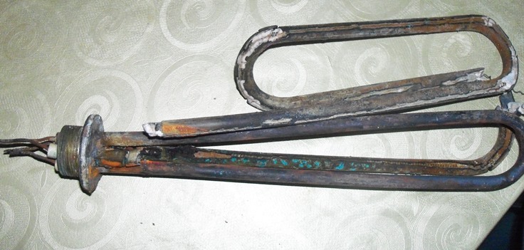

Тъй като обещах да кача снимки от явно много "качествен" нагревател, просъществувал в бойлер с неръждаем водосъдържател. Е, "цъфнал" е маалко, вижда се на снимките.
Затова, ако ще преустройваш стария бойлер, съвета ми е да си купиш неръждаем нагревател.

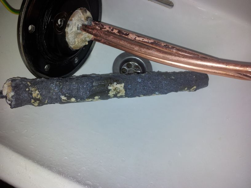

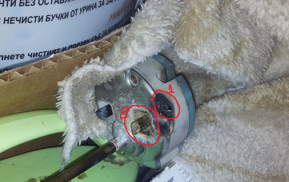

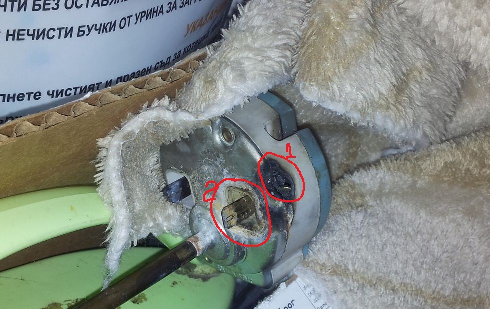

Днес докато бях на работа жена ми каза че бойлера гръмнал докато се къпела (което в първия момент ме хвърли в ужас, но факта че водим разговор ме успокои :-D ). Та гърменето дошло от терморегулатора (1).
По всички фуги са му избили саждите :D
Свалих фланеца и му изкарах джигерите. Като за поне 7-8 годишен бойлер мисля че е добре :)
Та според жена ми след като се чуло "гърменето" от бойлера почнало да тече вода. Оказа се че тече от меката връзка на топлата вода и което е по-странното на горния етаж при родителите ми също е протекло на същото място по същото време (тръбите са метални да обаче защо и на двата бойлера е протекло на изхода им?). Това което се вижда на снимката на терморегулатора в кръгче 2 обаче ме човърка дали не е имало теч и преди това който да е причинил късото. Нагревателя го мерих - стабилни 18.3 ома без без признаци за пробив. Остава тръбичката в която влиза сондата на терморегулатора. Та има ли начин да я проверя на сухо дали се е пробила?

Бойлерът ти занулен ли е ? Т.е корпусът му свързан ли е със защитния нулев проводник?
А проверявана ли скоро работната нула към бойлера?

Да защо? Заради анодната ли питаш?
Проверка не съм правил. Тепърва ще меря като почна да го сглобявам утре след като взема нов регулатор. Анодната и нагревателя бяха целите във варовик като сталагмит може би затова е така. Изкарал съм една кофа варовик от бойлера. Реално сигурно е бил към 70 л. напоследък :)

Питам заради прегарянето на меката връзка.
KingLin - майстор
Меката връзка почти се допира до боята на бойлера и от там е прехвърлило. То се виждаше къде е черното петно отстрани на бойлера до меката връзка. Аз се чудя защо и на нашите горе на топлата вода е заминало уплътнението като тръбната разводка на топлата вода си е отделно по етажи.

Това, че се случва в два различни апартамента говори, че нулата е зле или хич я няма и всъщност инсталацията ползва водопровода за зануляване. Ако махнеш изобщо меките връзки (внимавай, може да те удари ток дори и да ти е изключен бойлера) твърде е възможно и други комшии да им изгорят меките връзки (ако са с метални водопроводи все още) освен това най вероятно ще имаш проблеми с напрежението и могат да пострадат електроуреди и/или хора.
Ако знаеш как и къде, ако не извикай от енергото да проверят нулата на захранването на сградата. Спешно!
... сега видях, че си от Варна - дано ти обърнат внимание от е-про...
