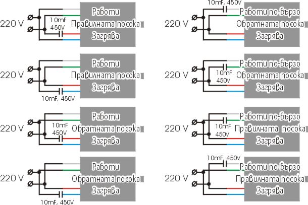

Въпреки, че наистина вървим към "пускова и работна" с тоя кондензатор, не мога да си обясня накои неща. По нашия край има тепавици за пране на килими и всички имат големи центрофуги. Там съм виждал че първо включват нещо да развърти центрофугата, а като набере - натискат друго. Предполагам, че центробежния регулатор прави сам това превключване, но и без друго тук нямаме такъв. Та съм си мислел, че пусковата е само за мотори с товари. Вентилатора има нищожен товар при пуска?!?

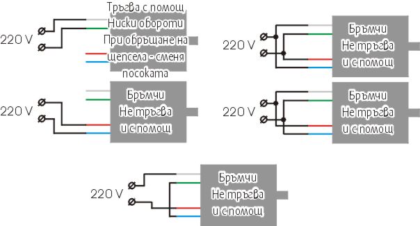

Както казах - остана ми бележката на вилата и затова не съм сигурен. А иначе съм сигурен, че съм го вързал както той ми каза и кои кабели да сменя, за да обърна посоката при нужда. Мислех, че ще ме поправите, ако съм нарисувал някоя невероятна глупост.

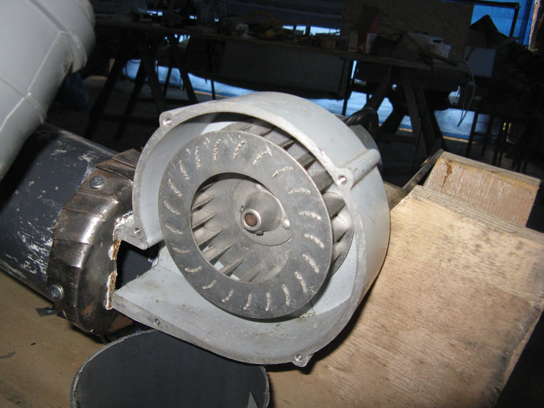

Перчици за охлаждане видях само вътре на оста на ротора. Мисля, че ако е трябвало да има перка и на задната ос (за охлаждане), то по тялото би трябвало да има ребра. Извадиха ми няколко подобни моторчета - и те бяха без перки и ребра.

Пусни го с кондензатор 10мкФ/450В зарежи тия за платки :lol: по схемата която беше нарисувал последно, обаче без никакъв товар със свободна ос. Ако работи нормално на празен ход, а се товари монтиран, дроселирай въздуховода опитно докато постигнеш задоволителна работа. Не се заблуждавай че вентилатора няма товар при пускане, ако системата е отворена го пускаш ударно на максимален товар. Облекчаване на пускането става при затворена дроселна клапа до самия вентилатор и отварянето и след развъртане на мотора, така се пускат всички вентилатори с големи мотори.
Направи и следния опит: включваш намотката с кондензатора през ключ, след подаване на напрежение и развъртане на мотора до стабилни обороти изключваш с ключа намотката която набеждаваме за пускова. ако продължи да си работи нормално без да загрява значи намотката е за кратковременна работа и трябва да се изключва след развъртане.

На вентилатор не е нужна допълнителна перка за охлаждане,
няма ребра защото е маломощен.
Перката не е ли оригинална?

После с кондензатора 10 микрофарада на 450V при всичките варианти загряваше.
Все пак си направих опита със заобикалянето. Завъртам с големия кондензатор и като е развъртян мотора с едно реле с нормално затворен и нормално отворен контакт го заобикалям. Спира веднага.

И най-накрая пробвах с малкия кондензатор - 1 микрофарад, 630V, шунтиран с резистор както lecki ми каза в другата тема (че не мога да я видя, докато пиша поста). Тръгна малко по-зор (2 секунди докато развърти до край), оборотите бяха значително по-ниски, обаче не загря изобщо. Сложих му турбинката и го затворих - пак не загря.

Някой ме пита за турбинката
