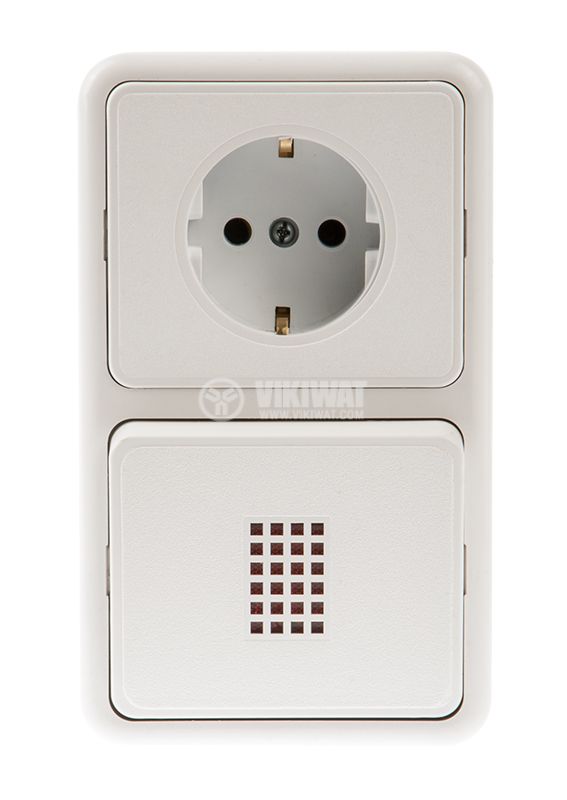

lyubohar
- Мнения: 2247
Моят бойлер е свързан към ключ като от снимката.
На ключа има лампа,показваща дали е включен.
На бойлера има лампа,която угасва,когато стигне дадената температура.
Мисля,че ключа прекъсва и фаза и нула.
Къпем се винаги на изключен от ключа бойлер.Винаги!
Проблем ли е,че вероятно нулата(заземяването) се прекъсва?
