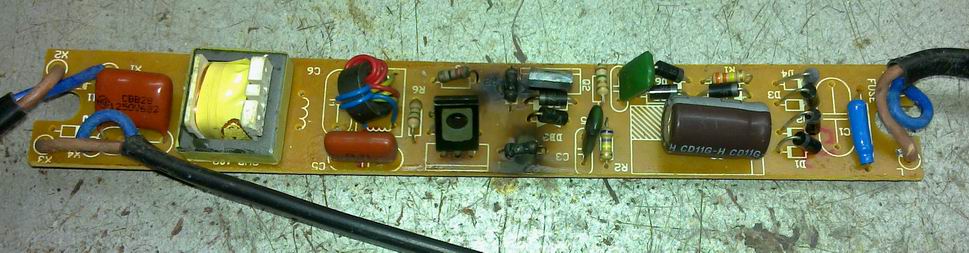

Да помоля за точната схема на ей тоя баласт, че не ми се разглобяват здравите лампи да видя стойностите на стопените елементи:
EL balast 1x18W.jpg (66.95 KиБ) Видяна 6244 пъти
Свален е от ЛОТ 2х18 Вата на VITO. Експериментално сложих три такива лампи към стълбищното осветление преди около 5 години. Чак тази година 2 дадоха фира с по един баласт.

Потърсих помощ в още един форум за Е-шопи, че нали съм и я Шоп.
Схемата сам я свалих от повредената платка: Изображение с помощта на схемата от hidrazin. Е има некои в повече елементи, но R7 и 8 са така овъглени, че не мога да ги гадая.
На първо четене:
1. С2 поне не е пробил, предполагам е изправен
2. Опечени резистори R3,4,7,8
3. Запазени като нови ала прекъснали R5 и R6
4. Диодите FR..... също не успях да разчета (трябва да ги свалям). Иначе всички диоди показват еднакво съпротивление в права посока и голямо в обратна, т.е. мисля да са изправни.
5. Единия транзистор прилича на здрав, другия със сигурност не е. Окъсил е колектор-база.
6. DB3 сигур е диак и не знам как да го меря.
7. Дросела има съпротивление, не намирисва - вероятно здрав.

След поправка на платките
Последва и проба
Сменени части:
1. Транзистори Q1 и Q2 (13003 корпус ТО126) с 13007 корпус ТО220. Не се събраха вертикално и им изкривих краката за хоризонтално пложение. Всички транзистори бяха повредени. Само един от тях прекъснат, останалите окъсили.
2. Резистори R5 и R6 1,5 ома/0,5 вата в едната платка, 1 ом/0,25 вата в другата
3. Резистори R7 и R8 2,7 к-ома/0,6 вата в едната платка, 3,3 к-ома/0,5 вата в другата
4. Резистори R3 и R4 10 ома/0,5 вата в едната платка, и в двете платки бяха сдали, но в едната се четяха, оригинално са 22 ома
5. Предпазител в едната платка (другия беше здрав). Не намерих такива за запояване и приспособих стъклен.
6. Един от диодите в "греца" показваше 2 пъти по-малко съпротивление от останалите, поради което смених и него.
Всички диоди съм проверявал на съпротивление в обхват на мултицета за проверка на диоди, но при разпоени по-горе изброените съпротивления и транзистори. Диака не показа съпротивление и в двете посоки. Някои от повредените съпротивления имаха проводимост, но съпротивлението им далеч не отговаряше на номинала.
Намерих бележките за ЛОТ-овете. Купувани са януари 2009 от Бриколаж за около 30 лв. бр. Интересното е, че сега не виждам същите. Има значително по-евтини с голи лум.тръби. Статискика колко "пури" са сменени не съм правил, но са повече от 20 бр. за три лампи в този период. Като се има в предвид, че са към стълб.осветление (пали-гаси) и 2 години експериментирах с едната отвън и зимата "лапаше" по няколко пури. А в гаража имам 3х36 и 2х36 и от 2003 не съм подменял нищо, но са с дросели и стартери. Е малко дискотека докато запалят и ръмжат ама слабо :wink:
