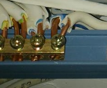

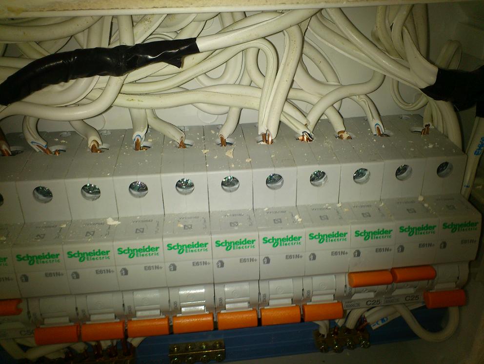

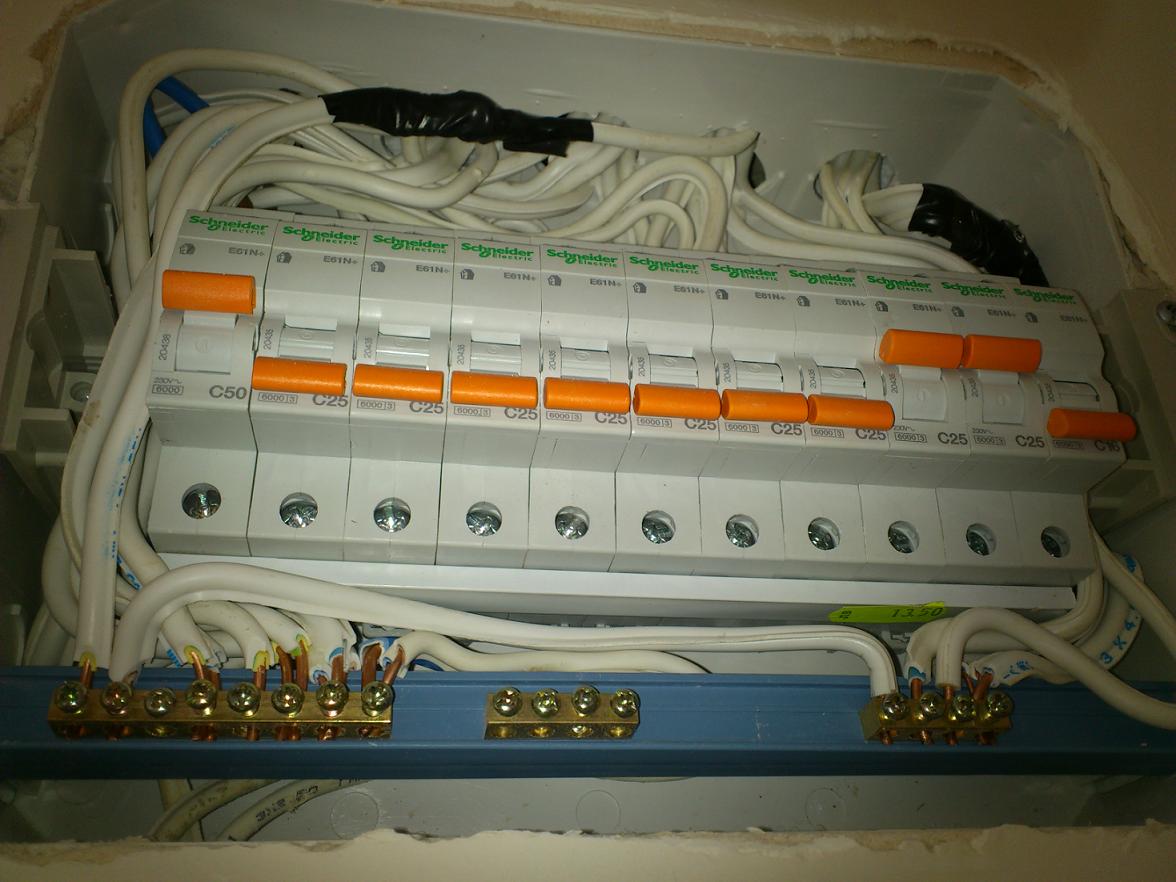

Пореден профи-елтехник - питах специално, кой свърза таблото :-D . Това, че няма ДТЗ според мен не е чак толкоз важно :-D
Клиента е от тези, които би се съгласили и на катоден отводител без гък..........
Утре ще снимам разкл. кутии за другата тема - които ще трябва да скрия със камък :-D Чудя се, дали да развия поне едно усукване, за да видя дали запоено :-D
:shock: :shock: Особено ме кефят тези различни сечения проводници в една и съща дупка.
