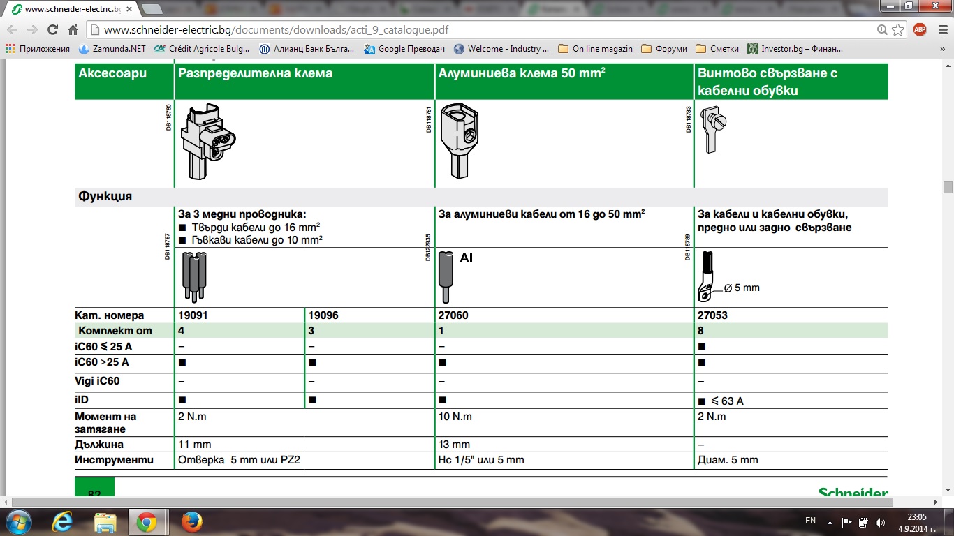

Та за къв чеп го турнахте тоя дебел кабел? за по-тънък нямаше ли пари? :-D
Казах - хумни германски инджинери. И да. Нямаше по-малко пари. :-D
Не са допускали, че ще го пилиш :-D Смятали са, че ще използваш това :-D :-D :-D
MIRO_073 написа:
...Не са допускали, че ще го пилиш :-D Смятали са, че ще използваш това :-D :-D :-D
Де да ме бяха оставили аз да си го правя... Малко по-подробно - Така, със запилен кабел си беше работило почти година. Докато не се наложи да захраня от агрегат за един дена. Агрегата трябваше да включа на мястото на същия този кабел. Изпаднах в лека депресия след като без да развивам болтовете за кабела на АП-то кабела се измъкна от предпазителя. :shock:
Оказа се че са запилили кабела направо с клещите като са ги въртели около жилата. В резултат на което краищата на кабела бяха придобили конична форма като на уйова глава. Всеки опит да се затегне здраво кабела в гнездото на АП-то водеше до изплъзването на съответното жило. :? Явно го бяха затегнали слабо за да не излиза и размърдах кабела той направо си излезе от башона.
Та нямаше време да търся каквито и да са преходни клеми или друго. Та просто си го изпилих да е цилиндрично.
