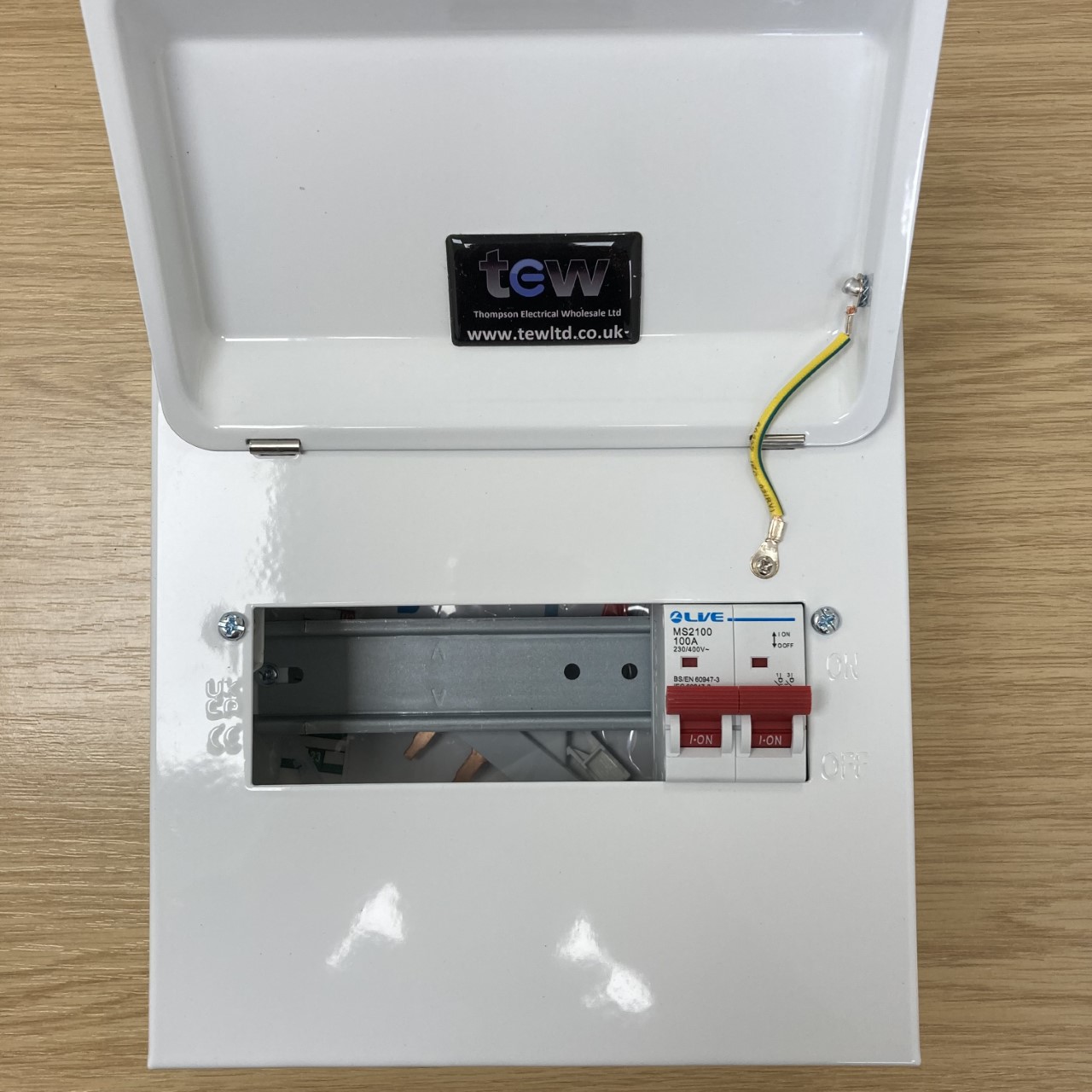

Amendment No. 3 to BS 7671:2008 (IET Wiring Regulations Seventeenth Edition)
421.1.201 Within domestic (household)
premises, consumer units and similar
switchgear assemblies shall comply with
BS EN 61439-3 and shall:
i. have their enclosure manufactured from
non-combustible material, or
ii. be enclosed in a cabinet or enclosure
constructed of non-combustible material
and complying with Regulation 132.12.
NOTE 1: Ferrous metal e.g. steel is deemed
to be an example of a non-combustible
material
Таблата с автоматичните предпазители (MCB),
трябва да са метални или PVC в метални кутии.

вт юни 04, 2024 1:02 pmBLUEPUPIL написа:
Главният прекъсвач за монофазни жил. главни табла,
трябва да е двуполюсен, да прекъсва едновременно
фаза и нула.
Въййййййййййй!
Колкото по-сложна и скъпа е проектирана една електроинсталация - толкова по-голяма печалба ще донесе тя на изпълнителя.
Така че това, с което си мислите че ни плашите, всъщност е мечта за всеки електротехник.
Ще Ви дам и пример: При изграждане на ел. табло взимам Х лева на апаратура за всяка позиция (18 мм). За еднополюсен главен прекъсвач ще взема Х лв, а за двуполюсен - 2Х лв :wink:
А оттам колкото повече апаратура, толкова по-голямо табло. Колкото по-голямо табло, толкова по-скъп монтаж. И т.н.
P.S. Същото се отнася и за металните тръби. Те не ни плашат - чиста печалба! Стига някой да ги пожелае, разбира се.
