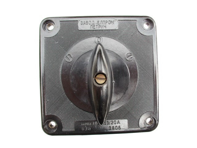

По-разумно би било да не изключваш абсолютно всички кръгове, за да може хладилника(фризера) да работят през това време! Ако сложиш само на някои кръгове контактор, то ще можеш да го управляваш от няколко места , които са ти удобни, ако желаеш. Включително и по Интернет. Така ключовете, с които си спираш тока ще са непретенциозни и за малък ток. При това положение обаче, не е лоша идея да шунтираш клемите на контактора с предпазител, за да имаш възможност веднага да си включиш през него тока, ако нещо се случи с контактите на контактора :wink:
Stefan2000 - специалист
Ето това е. Пакетен прекъсвач с 1 пакет за 25А.
Идеята е да не остава никъде включен уред без надзор.
Това е къща за временно обитаване. Фризери няма да има. А и празен хладилник да бичи по цяла седмица или 2 просто няма сми.
PCL82 - майстор
Да това се нарича пакетен прекъсвач, а този специално е с три положения 1-0-2 и затова се нарича умшалтер (превключвател). Има и за по-големи токове, напр. 63А. Ако този го имаш в наличност можеш да го ползваш. Той е трифазен, разделяш кръговете на три групи, така, че токът във всяка да не надхвърля 25А.. Може и да запаралелиш контактите, но няма да носи 75А а малко по- малко. С двете си положения ти позволява да имаш и резервно захранване от агрегат, което превключваш ръчно.
thinkpad - майстор
PCL82 написа:
Сам можеш да си отговориш на въпроса защо отделните групи от контакти не се замостват. Приемаш, че токът идеално ще се раздели по равно между тях, което е грешно предположение. В действителност нещата не стоят така и дори и да работи, режимът му на работа ще е далеч от правилният, което е си е направо опасно.
