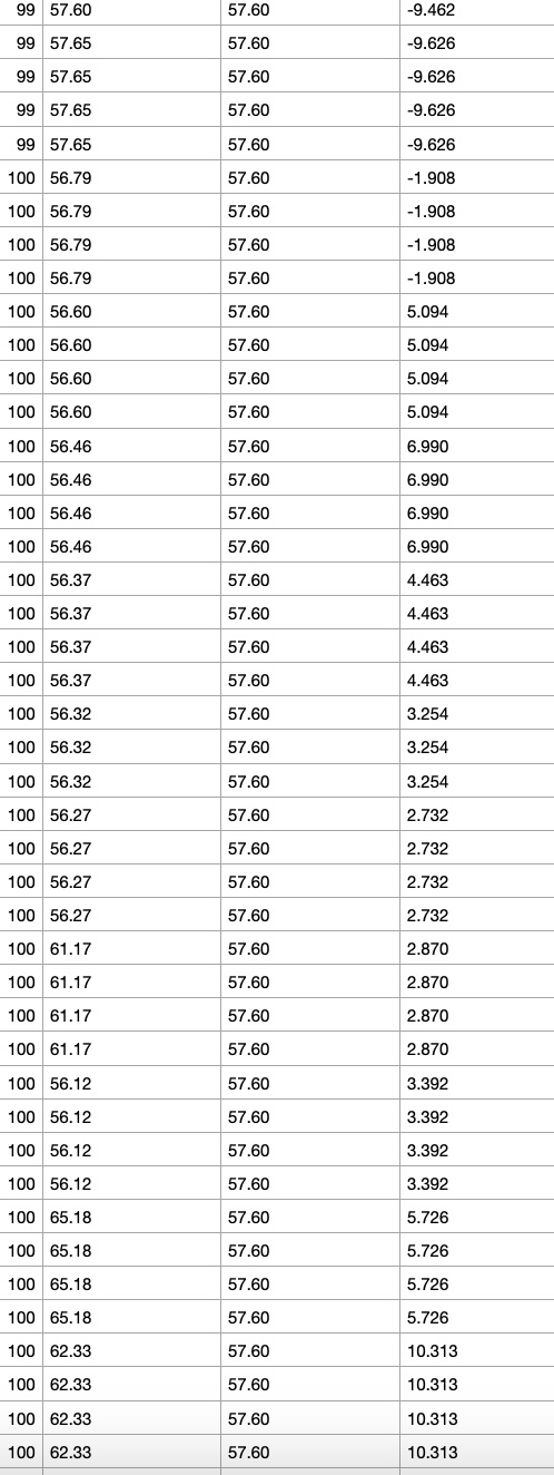

Обаче проблема е по-странен. Удря 100%, напреженито е нормално. Почва да разрежда - напрежението е нормално няколко секунди. И така докато разрежда вече 10тина секунди рязко има пик с 5-6 волта над напрежнеието на батерията.

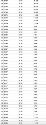

Ей го де е лога. Записите са през секунда. Лявата колона е колко процента е заредена батерията. Следващата е напрежението на батерията, по-следващата е някакво зададено напрежение за зареждане на батерията и последната е тока. Отрицателни стойности в последната са зареждане, положителни - разреждане. От лога се вижда как приключва зареждането, почва разреждането и се след няколко секунди има пик до над 60 волта при инвертора. Последното се повтаря няколко пъти и горе-долу 30 секунди след като е почнало разреждането на батерията инвертора влиза в режим на грешка.
Няма нищо друго свързано към батерията. Т.е. няма кое друго да е докарало пика на напрежение. А пик от батерията не виждам как ще дойде. Ще го мисля и ще го изкопая точно какво се случва. Ще трябва за целта да следя процеса отблизо и да пусна повече логове на БМС-а за да хвана какво точно става и после ще мисля как да го оправя.

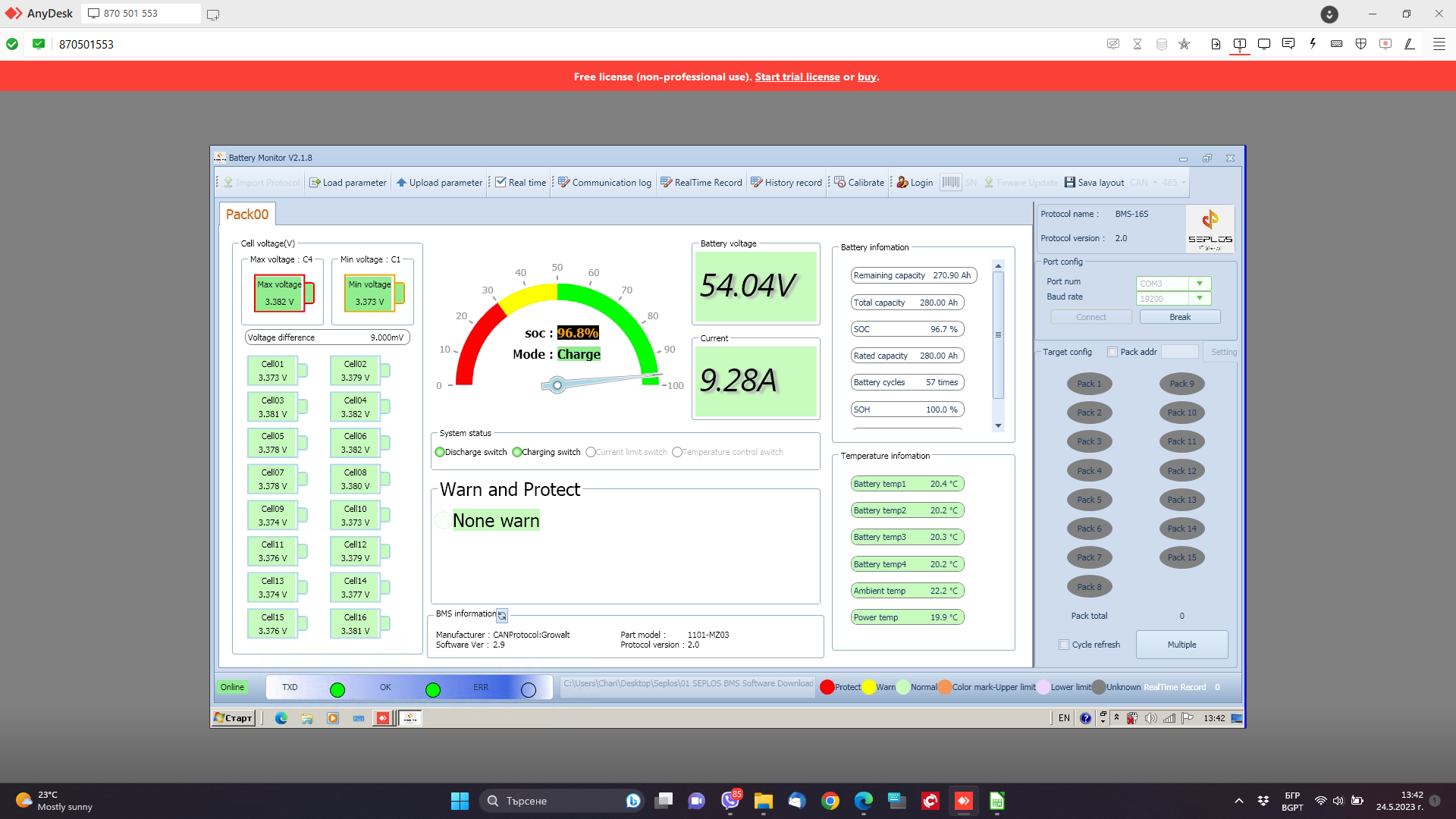

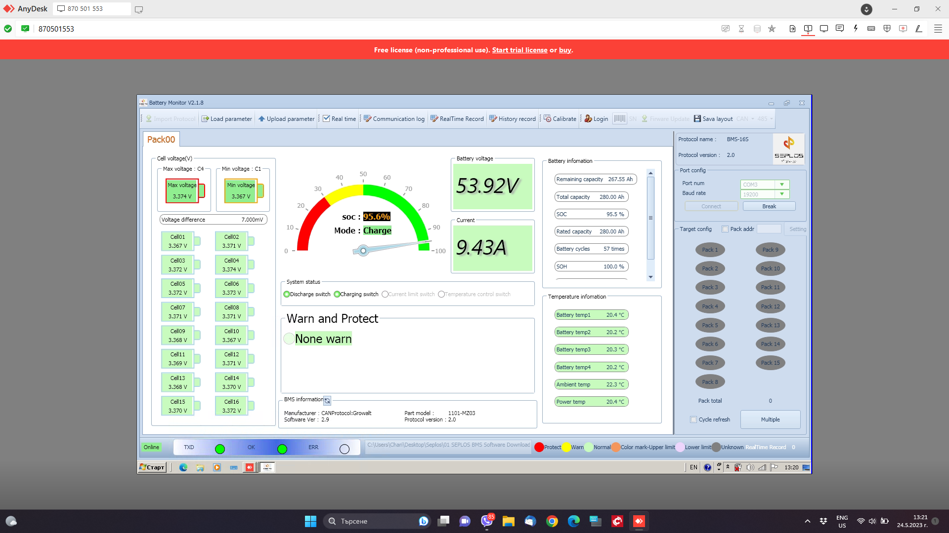

От доста време не бях гледал как протича зареждането и днес отново свалих един лог от този на алармите и там не виждам повече от 3.370v на клетка при 95%. В момента се зарежда с около 10А и напрежението расте бавно и в момента е 3.380V при 97%.
Не мога да кача файла с логовете, форума не ми дава.

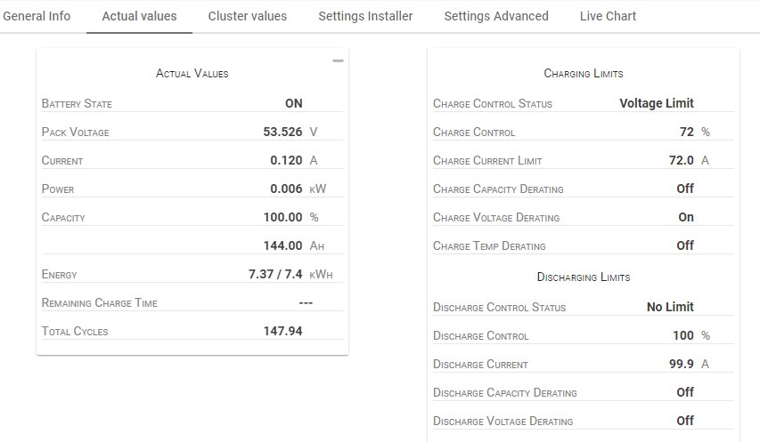

Картината е от едната ми батерия. При другата е същото защото са включени в паралел :partyman:
