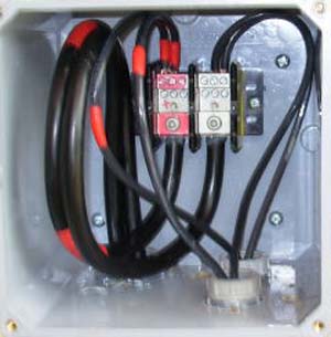

Добре де , щом усукването на , подчертавам дебело - едножилни /тип СВТ или мостови/ проводници е едва ли не грях , какво е това тогава Изображение
И още нещо - противник съм на стягането на едножилни проводници с клеми , защото те , особено болшинството от предлаганите на нашия пазар ,са под всякаква критика и изпълнението на инсталация с мостов проводник и клеми си е направо предпоставка за ремонт след няколко месеца .
