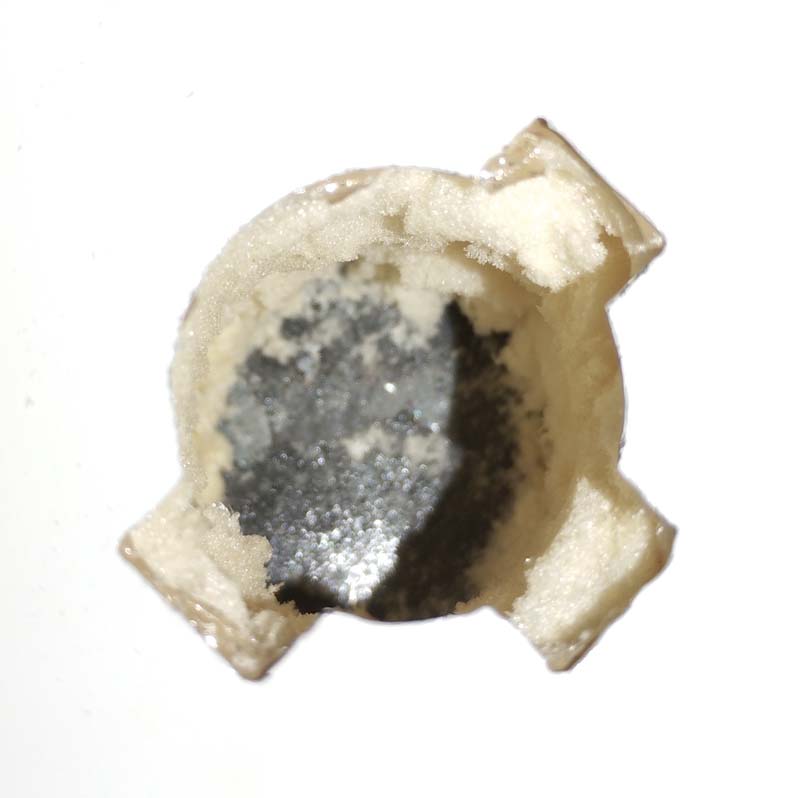

Имам някакви остатъчни спомени, че на моя бойлер Елдом(на 15г.) преди много време вадих този термометър и май имаше непочистена пяна, която пречеше за директния контакт на капсулата на "термометъра" с водосъдържателя, което може да го има и в този случай на автора, и затова да показва "по-ниско" :? .
Сега го извадих пак - завърта се наляво при ъгъл около 45 градуса и се издърпва.
За това става дума - в дъното на отвора(сега е почистено):

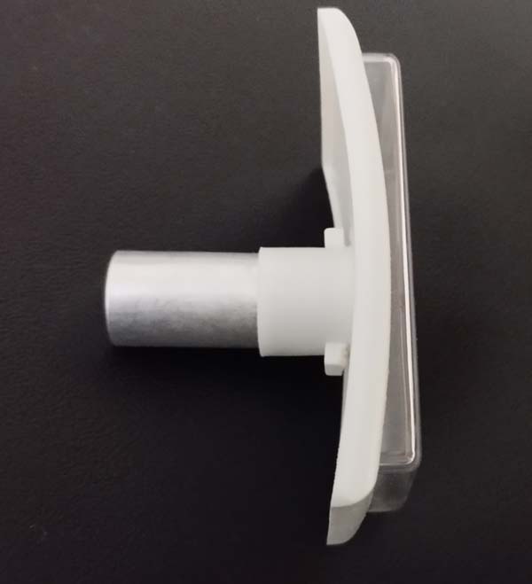

Това е "термометъра" и капсулата отзад, която пружинира и трябва да опре в дъното, и ако там не е почистена пяната...

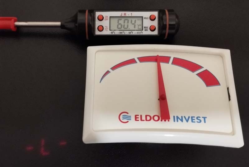

Тук потопих капсулата на "термометъра" до половината в гореща вода 60 градуса.
Махнал съм стъкълцето, щото се изпоти :-D . Термометърът на "hold" и изваждане от водата за снимка:
Едва ли "термометърът" на автора ще е с по-различно у-во от този, като гледам, може би само на външен вид ще е разликата.
