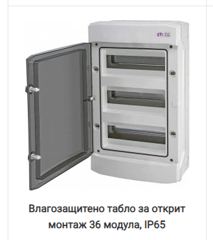

Някой виждал ли е това чудо на живо,за да сподели дали е добре изработено и дали става:
ETI Влагозащитено табло за открит монтаж , IP65. Къщата не се отоплява, защото не се и посещава.. При първото посещение забелязах малък конденз по стените в коридора (върху пластмасова ламперия) ,та си мислех ако таблото има някаква дори и лека защита от влага би било хубав бонус. Следващите 3-4 посещения нямаше конденз.. ,но и всеки път вече палим печка и проветряваме. Видях таблото случайно и би ми вършило супер работа ако става. Така или иначе гледам да е с над 24 модула ,за да не е препълнено и да има място за работа в него. Ще е леко "вкопано" 3-4см с дебелината на мазилката. Точно да скрие кабелите.
valentino76bs - майстор
Такова точно не съм но можеш да погледнеш и на скейм или муревата на шнайдер...скъпи са но са много хубави.
На ети също ще свърши работа не е лоша марка.
Но за конденз такава висока степен на защита не ти трябва.
Globe - специалист
valentino76bs написа:
Ами като минах с ръка по пластмасовата ламперия и ръката ми стана мокра.. Таблото ще е на съседната стена и мисля че няма да му е ок чак толкова конденз :) Това табло е без пари (107 лева) и мисля да го поръчам за експеримента.
От вчера разглеждам и проучвам разните модели ДТЗ на различните марки и след като съм чел, правилното ДТЗ за домашните ми потреби е клас А на защита. Изрових модели на Schrack за около 50 лева ,като тези на Schneider са над 100 лева. Разликата ми се струва доста голяма , нали не бъркам :lol: :?
sts - специалист
Globe въобще не се замисляйте а си вземете техника от Schrack.
Апаратурата им отговаря на качество и цената им е приемлива,
но спрямо други е малко по висока.
Когато възложителят не "цепи" стотинката предпочитам да монтирам
тази марка.
