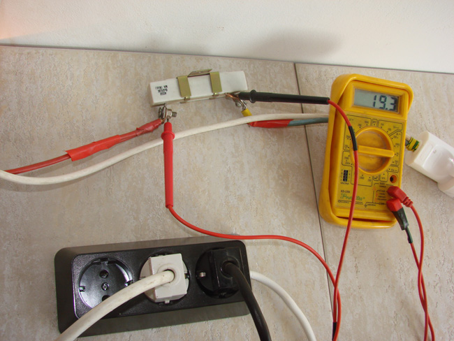

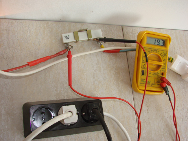

Продължавам по темата измерване на тока произведен от ДФвЕЦ и ефективност.
На първия етап, от изграждането на домашната ми централка измервах тока от ФВ
панели с токов шунт и мултицет.Измервах пада на напрежението в/у шунта т.е. тока
и напрежението на изхода на ФВ панели под товар.После по формулата
P = I x U
пресмятах добива на ел. енергия.Това е бавен, труден и неточен метод :? но
все пак ми даваше представа за добива на ел. енергия от моята ДФвЕЦ.

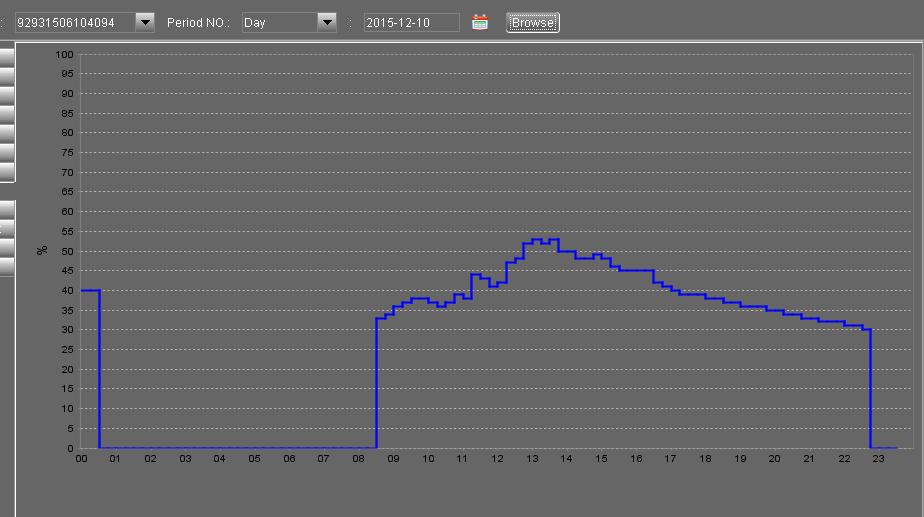

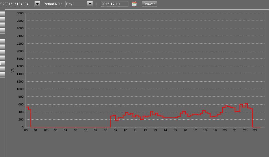

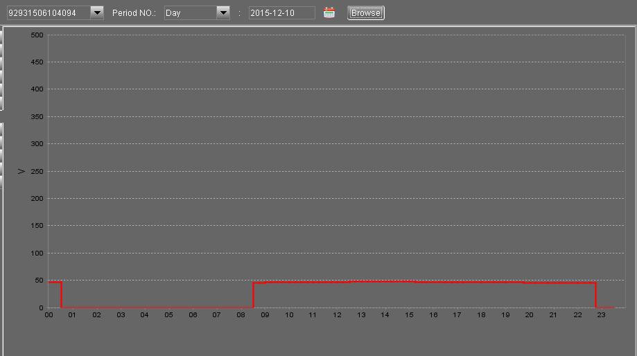

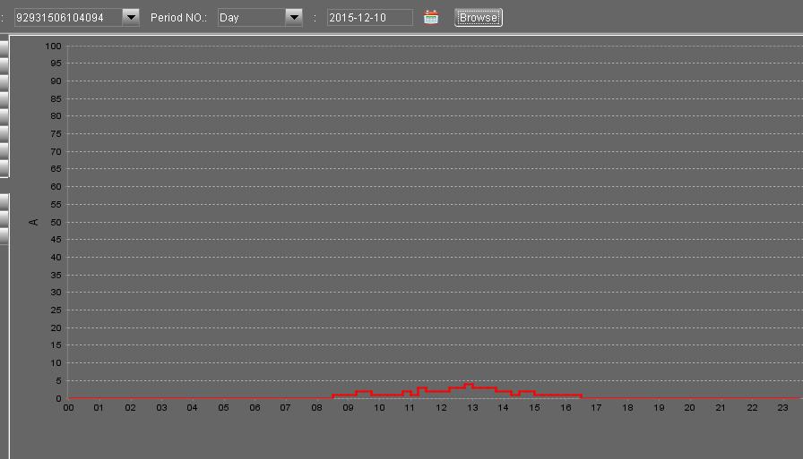

След като поставих инвертора, имах много по подробна информация от инвертора,
който свързах с домашния ми комп.Скрининга настроих на 1 мин. и можех да наблюдавам
напрежението и тока от ФВ панели, напрежението и тока на зареждане на батериите,
тока на разреждане, потреблението на енергия от моите ел. уреди и т.н.
Всичко това наблюдавах в графичен и табличен вид.
Но за да пресметна произведената ел. енергия от ДФвЕЦ за един слънчев ден, ми трябваха
няколко часа.Много сметки . . . много писане . . . много време и то само за един ден :?
токов шунт_измерване на ток.jpg токов шунт измерване на ток
Ток на зареждане на батерията_10-12-2015.JPG (51.69 KиБ) Видяна 2079 пъти
Напрежение батерия_10-12-2015.JPG (36.85 KиБ) Видяна 2079 пъти
Капацитет на батерията_10-12-2015.JPG (56.09 KиБ) Видяна 2079 пъти
