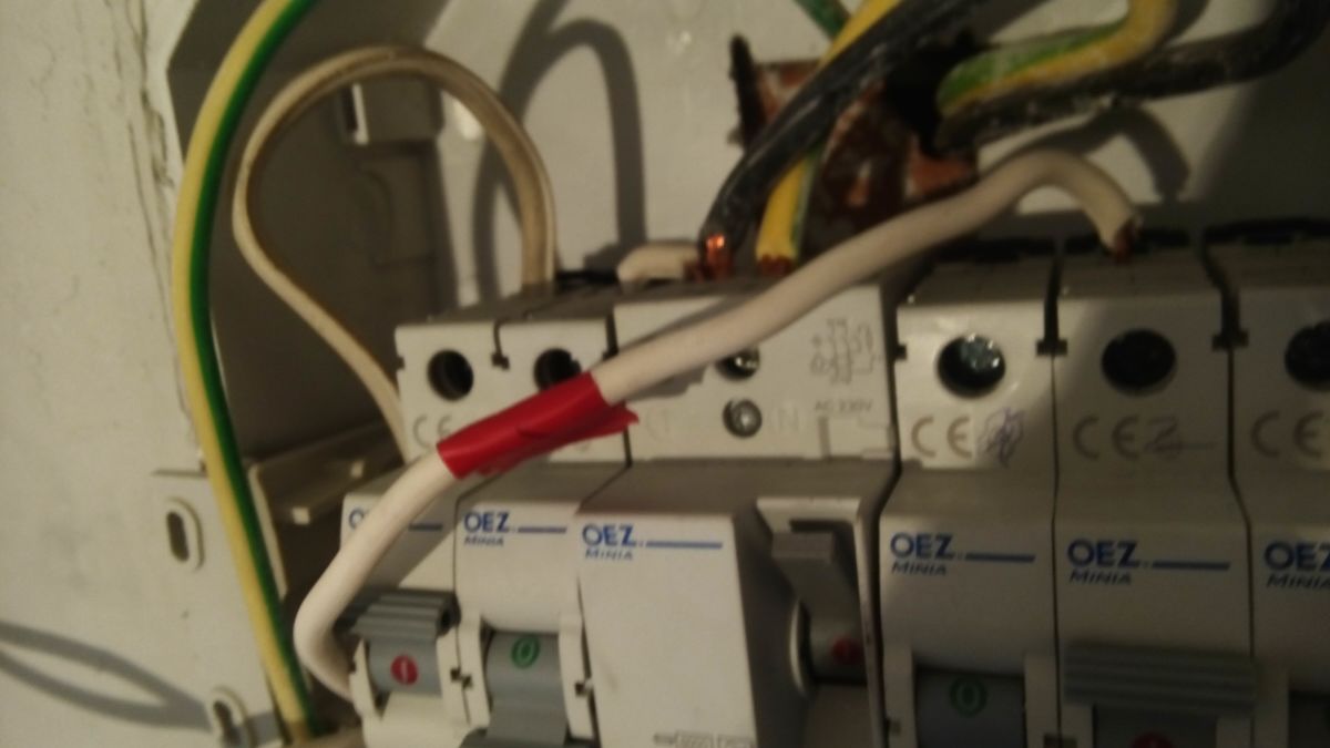

Опитай се да разбереш защо ПЕ проводника е прекъснат или с висок импеданс към земя.
Ако има вариант отвори главното табло и виж там как стоят нещата.
Така ако ти се прекъсне ПЕН проводника след време ще стане опасно.
Обаждах се на инвеститора. Хъка-мъка... Изпрати ми един майстор. Разбирал.
С някакво малко апаратче - жълтаво - свърза L и PE. Светна някаква лампичка. Вика всичко е наред. Казах му че не разбира... и докато си намеря моята проста фасункга със 100 ватова лампа и две кабелчета, за да му покажа, че нищо не разбира... вече се беше качил в асансьора. Само дето съм го бил разкарвал.
Пак се обаждах на инветитора. После пак се обаждах на майстора... След 3 часа пак дойде в апартамента. Пак мери с неговото апаратче. Пак му светна една мъничка лампичка. Закачих моята лампа - ама моята на свети. Той се чудИ, гледА, мрънкА.
- Ама искаш ли да ти преправя елтаблото - вика майстора.
- Неща - викам. Искам "земно".
- Искаш, ама нищо не мога да направя!
И си тръгна.
Та... това е, уважаеми сръчковци, нивото на пишман майсторите. И тоз човек ходи из етажите, преправя елтабла. И пари вади, щот нямал договор с инвеститора.

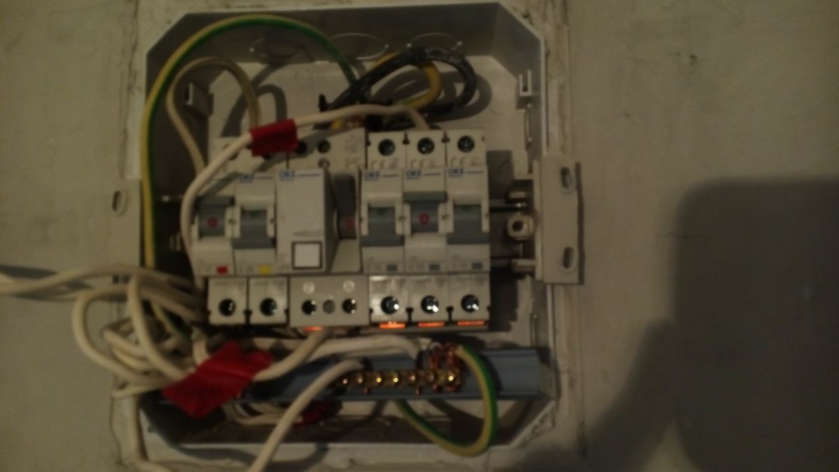

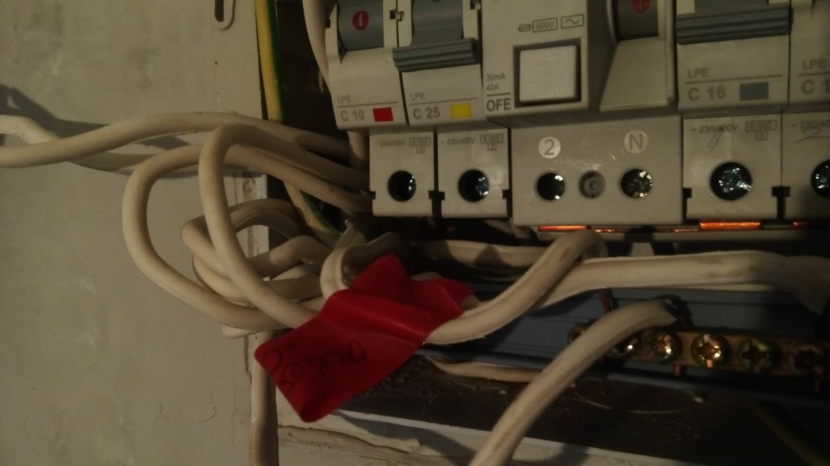

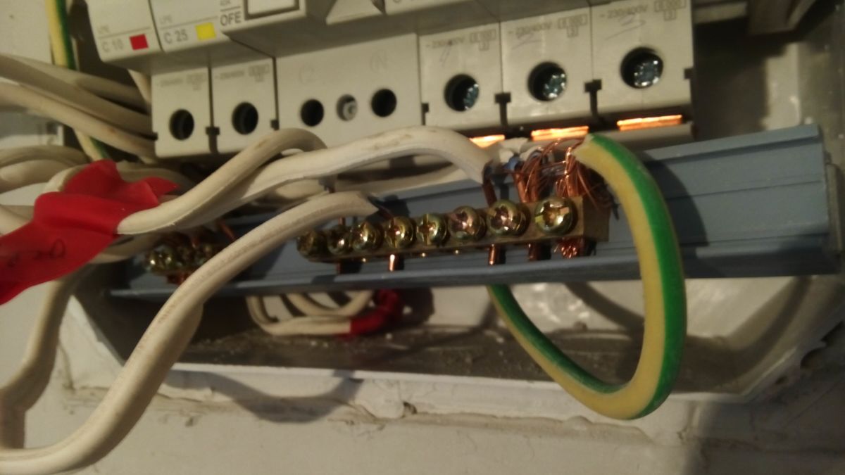

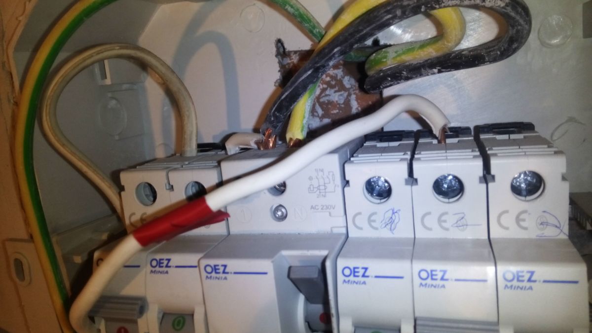

Няколко пъти искахте снимка на апартаментното табло. С уговорката, че и фотографията не ми е силната страна, ви предоставям няколко снимки - коя от коя по-некачествени. Да спомена и това, че два кабела от 16 амперовите бушони са разкачени. От мен. Нарочно. Временно.

Като го гледам това таблото и си представям инвеститора. У нас само таблото за кухнята ми е за 8 предпазителя и не ми стигна място за 2 ДТЗ-та. Имам фурна, котлони, малък бойлер под мивката, хладилник и контакти ОП на отделни предпазители, понеже аз съм си инвеститора :lol:

Слез при главното табло и виж дали и как е закачен ПЕ проводника. Защо влизат два жълто-зелени проводника. Защо не са кербовани?
nikolov333 - майстор
И в кой град се намираш, та да нямате читави електротехници? Я пробвай да притиснеш инвеститора, да си оправя нещата и не се занимавай да ровиш в таблата, че да не стане някоя беля накрая..
