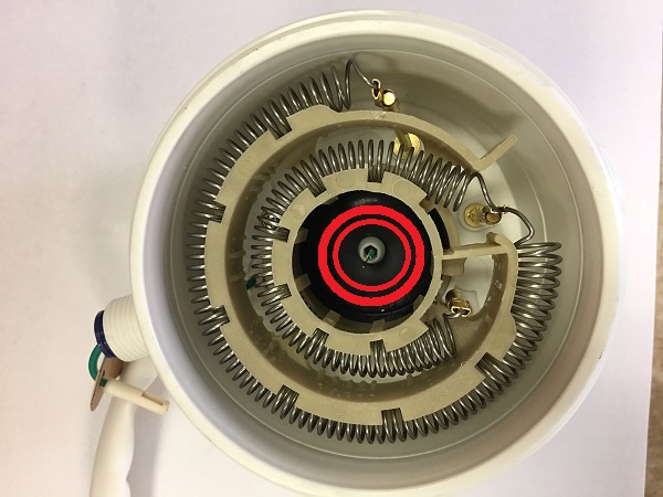

И да предложим решение на "домашната работа" от hidrazin .
Една кръгла ситна метална мрежичка , разположена между нагревателя и разпръсквачите с дупка за болт , две шайби и гайка . Удължаване на проводника , който играе защитно зануляване ( ако изобщо може да се нарече така !!! ) и свързване към болта .
resistencia_110 - Копие.jpg (86.21 KиБ) Видяна 2012 пъти
Така вече на три водки бих влязъл под такъв душ
( И никой досега не "погледна" към двата анкерни болта , които държат един бойлер . )

tzetz009 написа:( И никой досега не "погледна" към двата анкерни болта , които държат един бойлер . )Цецо, болтовете ги "погледнах" аз, ама ако имаш предвид, че те обират утечката на офазения бойлер в случая, то фазомера на питащия как ще свети тогава

Мдааа както казват глупав ток и вода няма. Новоселски счупен ти е бързовара,и лъжичките и „класическия”. И двата ги имам ако не съм ги изхвърлил. Иначе за три киловатовите лъжички, съм ползвал плочи по около 1dm3 на разстояние около 5 мм ,със керамични втулки от някакъв котлон. Иначе проведените от теб експерименти са абсолютно безмислени но поне би трябвало да ти изяснят нещата относно бойлера. Виж отново бойлера на хидрата и особено жълтозеления кабел в средата на душа, помисли за какво е там и какво точно се случва.
