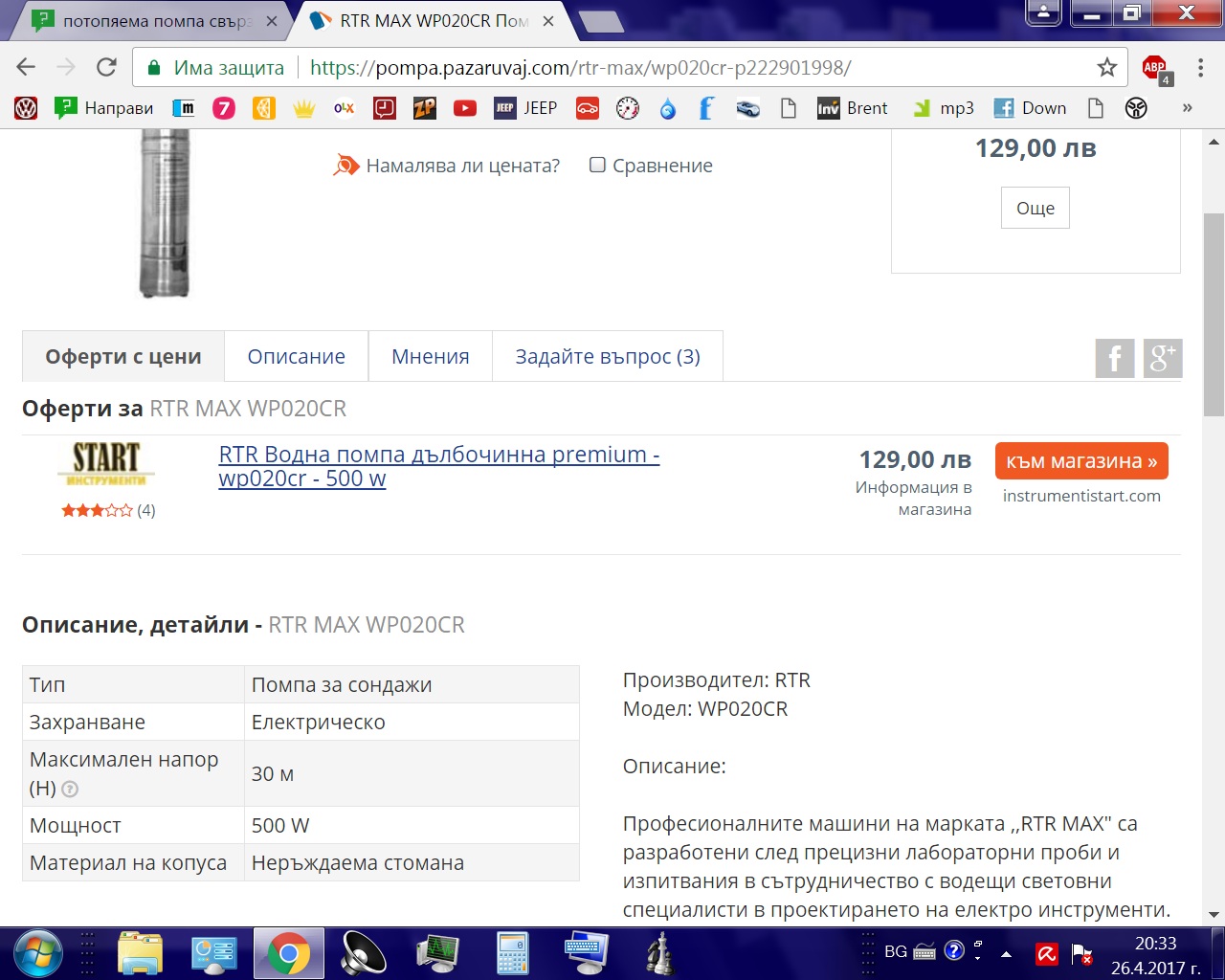

Като гледам потопяемите помпи са масово до 10 м. - има отделни до 20 м. дълбочина на потапяне, но не им вярвам на писанията. За това ти предложих да провериш дали твоята помпа работи нормално на 8 м. - ако всичко е наред си правиш макара и въже с марки през 8 м. Пускаш на първите 8, чакаш водата да свърши, пускаш още 8, когато и там свърши пускаш останлите метри и оставяш да работи колкото ти е нужно. Когато приключиш изваждаш помпата на първите 8 метра до следващото и ползване.
Ако такава схема не те устройва се огледай за бутални помпи или такива с изнесен ежектор, които се монтират на повърхността на земята и засмукват от дълбочини до 45 м.

Или пък импровизираш и си правиш нещо като поплавък, на под който вързваш помпата и така тя ще се движи с нивото на водата. Това на теория, на практика сигурно няма да е толкова лесно предвид най-вече маркуча, който ще трябва да е доста гъвкав и устойчив, освен ако не измислиш някое наземно устройство, което да го навива

Вземете си една истинска помпа на GRUNDFOS.
Имат и такива дето вадят вода и от над 100метра, и такива дето ще тръгнат при понижено напрежение на мрежата.
Отивате на техния сайт, задавате нужните параметри и ще ви излезнат моделите подходящи за вас.
Намирате техен дистрибутор и ще ви дадат цена, които не са много ниски, но ако говорим за качество си струват.
Иначе има едни руски вибрационни помпи по около 70лв бяха и при тези условия ще ви дадат търсения дебит.
Но за сондаж не се препоръчва използването на такъв тип агрегати.

Днес установих проблема след малко разговори с мястото където я купих се съгласиха да я вземат да я проверят. Извадих я да им я пратя и установих че сондажа има много пясък и тои е причината да се получава този ефект сега ще търся решение на проблема. Или еърлифт или някое бибо. Иначе сондажа е нов правен е пролетта миналата година затръбен и миналото лято вървя едно бибо на раидер но очевидно напразно
