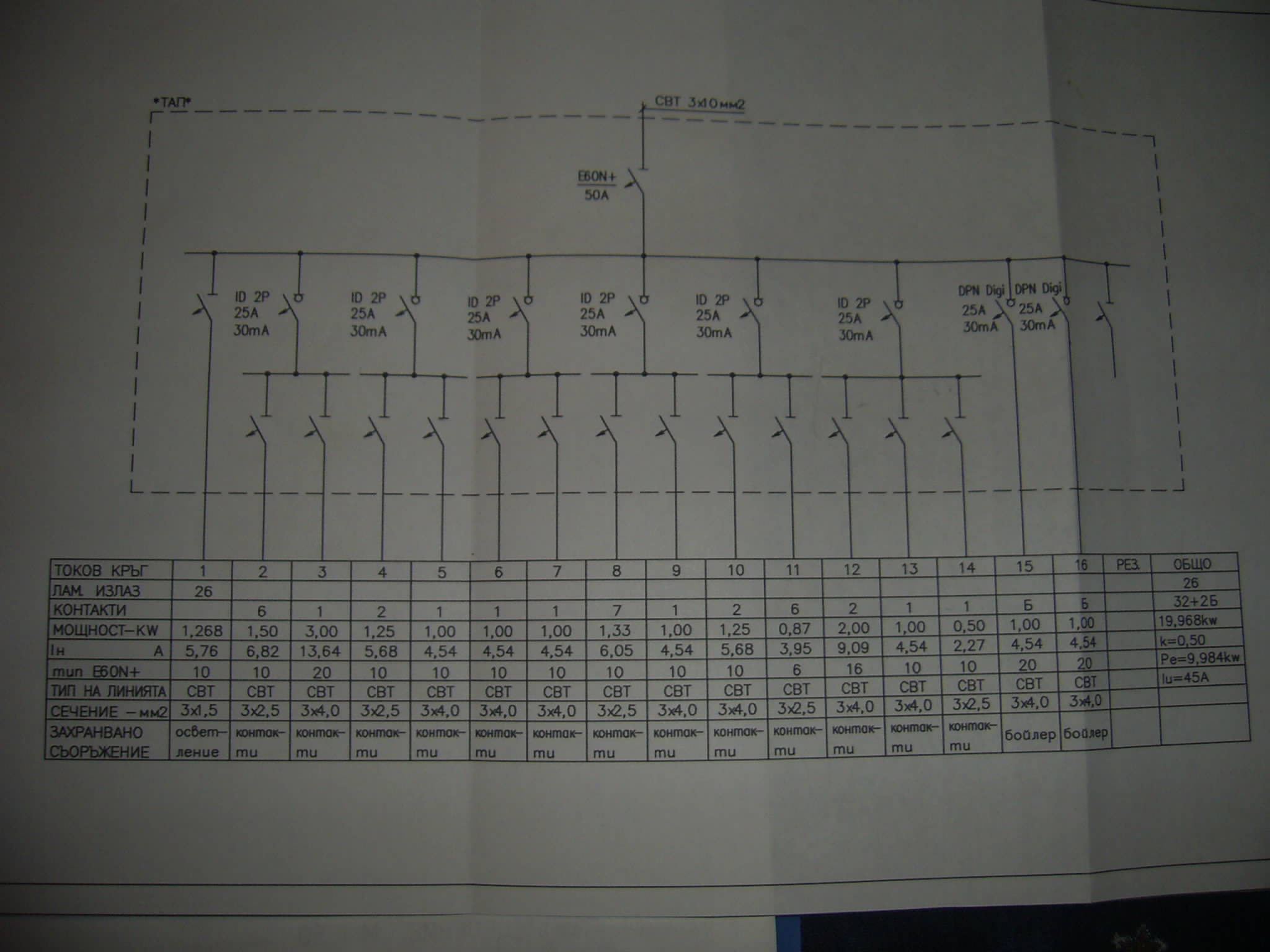

nikolov333 - майстор
Глупости.. ей ти един проект за инсталация тук там с някой кръг контакти на 16А..
Последна промяна от nikolov333 на пет фев 17, 2017 9:33 pm, променено общо 1 път.
sinfon - специалист
nikolov333 написа:
Глупости.. ей ти една интересна схема тук там с някой кръг контакти на 16А..
Много добре знаеш, че тая схема е създадена, за да се вмести в някакви изисквания. И че никой не би сложил 4мм2 кабел на 16А контакт, защитен с 10А предпазител.
Така де..ама и дтз-тата над тях са по-25А/30мА на 2-ва кръга, та няма да е съвсем фиктивен проекта.. още повече, че главния АП е 50А. Що тогава са ги наслагали тия 4мм2.. като могат да ги наплякат на 2-ва кръга по 25А :-D
sinfon - специалист
nikolov333 написа:
Така де..ама и дтз-тата над тях са по-25А/30мА на 2-ва кръга, та няма да е съвсем фиктивен проекта.. още повече, че главния е 50А. Що тогава са ги наслагали тия 4мм2.. като могат да ги наплякат на 2-ва кръга по 25А :-D
Не знам, на мен ми изглежда яко фиктивен. :)

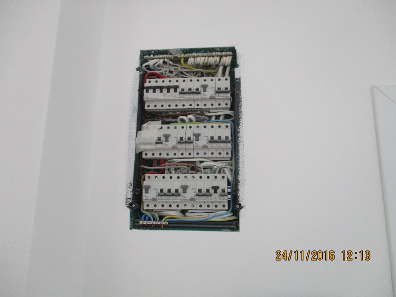

jekasus - майстор
sinfon написа:
И ако вкъщи имам 40 контакта, трябва да сложа табло с 20 предпазителя, така ли?
FM STEREO - специалист
sinfon написа:
FM STEREO написа:
за това се пускат повече кръгове,като на кръг се слагат по два контакта защитени с 16АП,до спусъците се изпълнява с 3х4м2 с цел да се избегне по големият пад на напрежение ако кабела е 3х2.5м2.
Друг път! И ако вкъщи имам 40 контакта, трябва да сложа табло с 20 предпазителя, така ли? :?
Ами така,впрочем колегата @jekasus ти е дал и снимков отговор :partyman:
