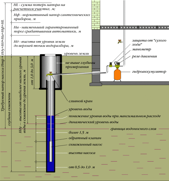

Затова питах колко е денивелацията.Добре си го обяснил.Ако помпата е вътре и филтъра може да е вътре , преди помпата.В кладенеца един едро омрежен накрайник.
Ето една примерна схема , какво трябва да се получи.Схемата е визуално насочена , и не е свързана с дадената конкретика от темата.
