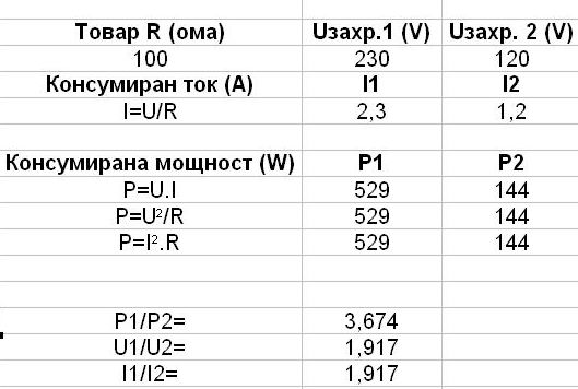

zdravcho - специалист
FM STEREO написа:
Точно така е както го е написал hidrazin при 230волта мощноста на нагревателя за 120волта се вдига два пъти и става 2000W,като му сложиш диод пада на половината,демек 1000W.
Малко се бъркаш за мощността на нагревател за 120V пуснат на 230!
Ето ти конкретни сметки за активен товар 100ома при двете захранващи напрежения
Прочети пак - Хидразин коментира пробата на DNM за нагревател за 230V пуснат на 230V през диод
hidrazin написа:
Естествено че пада два пъти(наполовина) но това се отнася за консуматори на 230V пуснати през диод.
Обаче като намесим и диод в играта нещата се променят. Активен товар за 230V пуснат през диод пак на 230V харчи наполовина от номиналната си мощност, въпреки че диода реже едната полувълна на синусоидата - т.е. остава другата която пак си е с амплитуда 230V. Най-грубо казано можем да сравним със същия активен товар захранен с постоянно напрежение 230V през ШИМ с 40-50% запълване, при което ефективното напрежение става около 0,7*номиналното напрежение 230*0,707=162,6V и сметките излизат точно
FM STEREO - специалист
Да,приемам критиката в случая в грешка съм аз. Адмирации!
