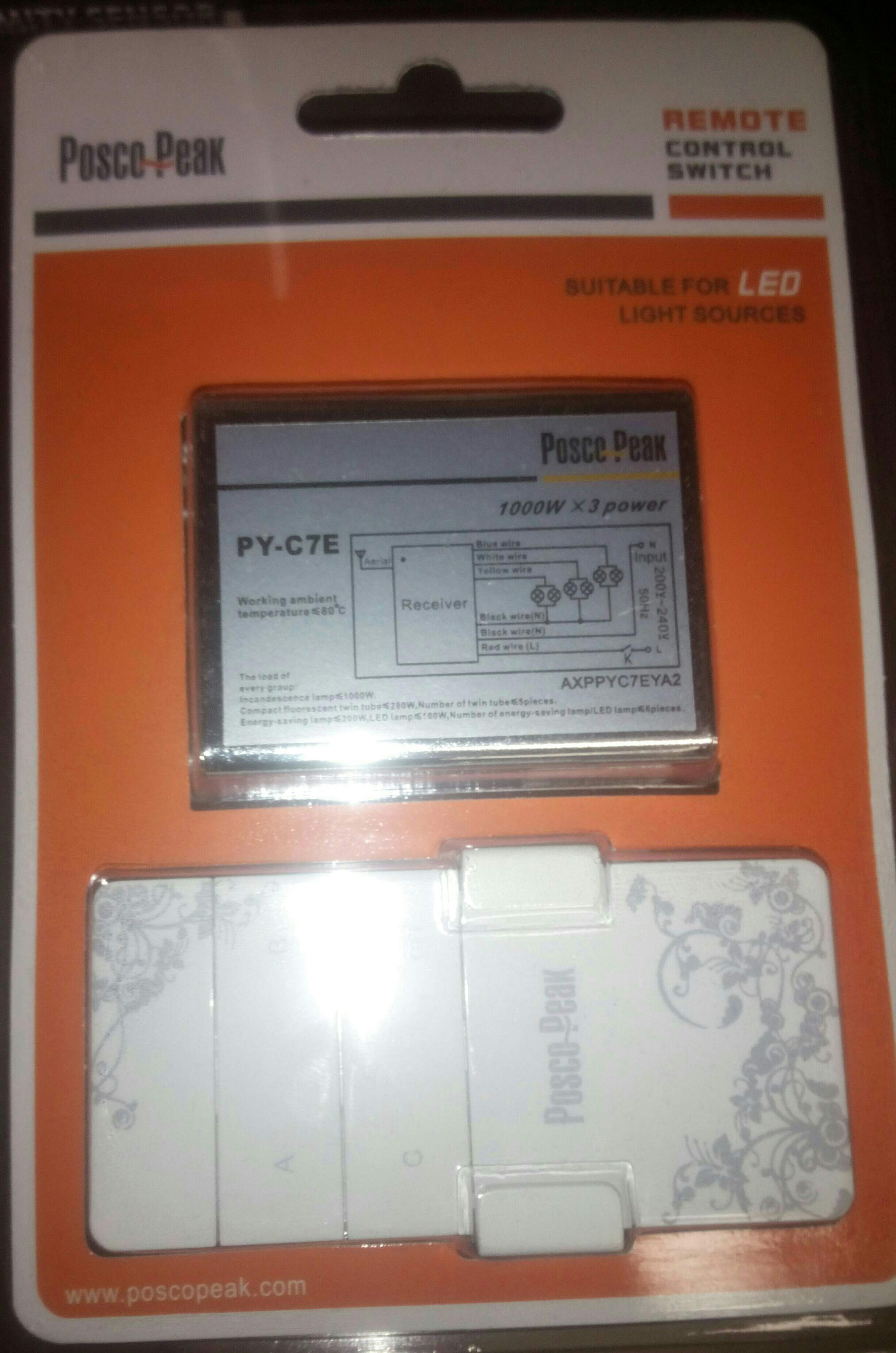

... блокира.След изкл и вкл на ключа се оправя.Когато наредя 1 и 2 кръг с лед крушки пълен блокаж,дистанционното спира да работи,режимите могат да се сменят само чрез неколкократно вкл/изкл на ключа....
Класика в жанра. Без отваряне и ровичкане в приемника няма да минеш.
По принцип управлението на ламбите в приемника е с релета. Теоретически не би трябвало да има проблем.
Да ама не. Често срещано явление при тези модели да блокира. Решенията са няколко:
1.Прегледай всички спойки и пътечки - особено тези около релетата. Често са много калпави.
Понякога има и почти прекъснати пътечки.
2.Често проблема се дължи на захранването изпълнено евтино - с гасящ кондензатор.
Решението е схемата да се захрани читаво с малък трансформатор и изправител на 12 волта.
http://elektrovesti.net/22184_kak-otrem ... go-remonta
3.Да се погледне какво точно е натикал китаеца вътре и с какъв чип за управление.
Ако е използвал PIC12F629 трябва да се промени схемата като извод 7 се откачи от делителя и се свърже към захранването - извод 1.
Ето тук е описано:
http://pakhom.weebly.com/rc-y2e.html

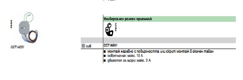

За съжаление не мога да ти препоръчам читав модел. По-точно мога:
http://www.joiven-eshop.com/product/722 ... lenie.html
Това е цената само на вафлата (предавателя за управление). Ето и приемника:
http://www.joiven-eshop.com/product/725 ... emnik.html
За няма и 300 кинта ще имаш читаво управление и възможност да го разшириш.
Освен това изпълнява и условието ти за малки размери.
Успех!

То за тоя модул ще му трябва отделно захранване пък и приемника е бая голям 107х63х33 мм.
Като сложи и захранване, ще му трябва отделно табло. :-D

А приемниците и те са по 100-120 лв. Шнайдер имат тук-таме добри попадения в номенклатурата и интересни решения.
П.П. Приемника от 100 и кусур лева...

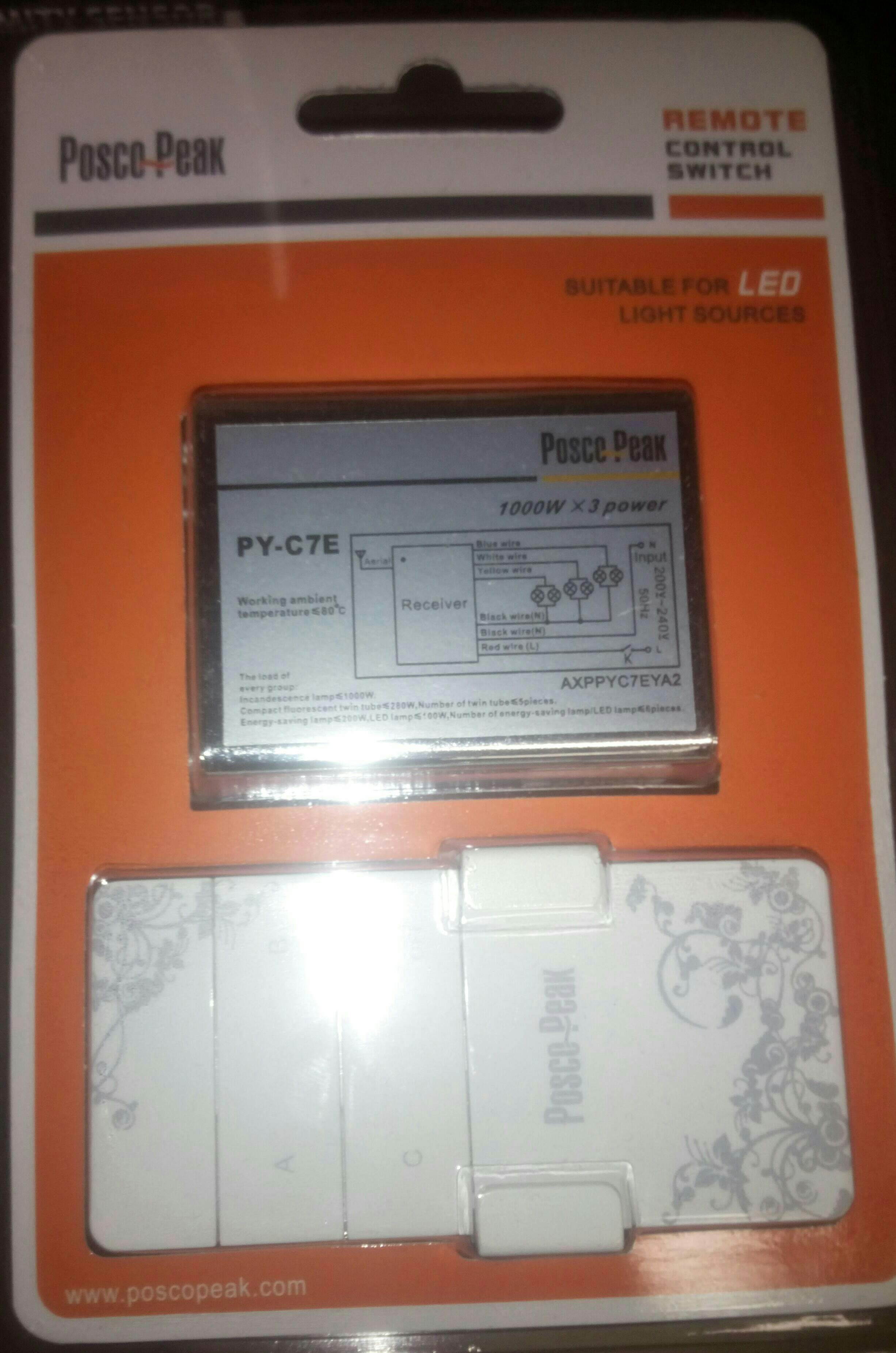

Днес видях същия като твоя приемник в Пловдив в магазина на Елбулгария до Бриколаж.
Имат и още един подобен модел за около 35 лв.накойто пише.. подходящ за лед :drinkers:
