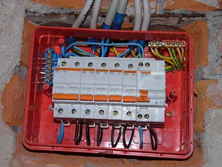

Оф, то можело да им се разменят местата на кабелите по ДТЗ-то бе. Сам си отговорих.
Благодаря на всички.
Скоро очаквайте снимки на творението ми :)
ivanovbg - майстор
Kaто прочете, помисли и си отговори. А прочете ли че за ДТЗ трябва трипроводна линия? Мисли пак!
goodkat - специалист
Да, да, това го знам. Нагласил съм и кабелите даже. Остана тая седмица като имам малко време да ида да купя материалите и да го направя. Нямам търпение вече!
ivanovbg - майстор
Щом си се отказал от сдвояването може.
Не съм, ще ползвам наличния кабел. Имах на предвид, че съм нагласил кабелите за окабеляването в самата работилница (3ки заради ДТЗ-то).
Захранващия няма да го усуквам а ще направя уши, както предложиха в коментарите. Ще го прекарам в гофре за по-сигурно.
В крайна сметка ще го направя цялото нещо и после ще пусна снимки да се види дали има нещо за доизпипване.

Прочети си само твоите последни три мнения в темата и ако се замислиш ще видиш и безотговорност и нехайство. Предвид критериите ти - "важното е да светне ламбата и да тръгне да се върти дрелката", може и да не видиш, а дори да се чувстваш по-отговорен от мен за финансовото състояние на питащия и че поемаш отговорност за определяне на НЕГОВИТЕ приоритети - кое му е по-важно, парите или сигурността. Моето виждане е, че трябва на всеки въпрос в този раздел да се дава НАЙ-ПРАВИЛНИЯ съвет, а ако питащия иска да прави компромиси, поради някаква причина, включително финансова, чак тогава да търсим компромисни решения и да го запознаем с евентуалните проблеми! Най-малкото ми е странно, когато някой иска да направи нещо като по учебник, а "съветниците" да му казват " абе ти луд ли си да спазваш правилата, я карай по-безотговорно, баба ти все ..." То затова развитите страни се движат към бъдещето, а ние си обясняваме помежду си колко са прости и все ни влече в противоположна страна - към миналото. Не позволяваме никой да се развива, а директно го дърпаме назад! Какво толкова ви боде в очите това ДТЗ? Дори да не му помогне никога (дай Боже), поне няма да му навреди!
Bul шиет....мда то твоя е най правилния!И за какъв правилен съвет ми дрънкаш като пича хал хабер си няма даже и труда не си направи да потърси информация и аджеба как ще подбере и разбере кой е най правилния .Ти как заставаш зад думите си ...с мъжката си дума ли ай стига ...най правилния е този който има подпис от долу който носи отговорност за след това ама ай да не изпадаме в подробности...Та малко инфо от тука...и в картинки и в ...

Принципно не е много умно да се използват няколко паралелни проводника, свързани в краищата им, които да заместват един с по-голямо сечение. Проводниците имат връзка само в 2 точки - краищата. При отпадане на единият, това ще доведе до непредвидено претоварване. Оказва се, че е подбран предпазител с един номинален ток, а всъщност...
