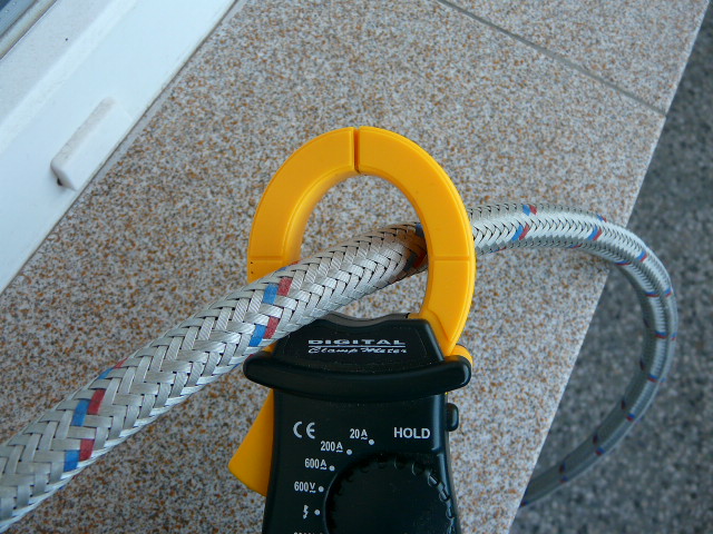

Първо здравейте, отново и благодаря за съветите и се извинявам, че не дадох своевременно отговори.
Та, едно по едно:
1.Как ще е от клапана, при условие, че като загрее водата и изключи меката връзка на бойлера изстива? Това съм го проверил и няма логика да е това.Нали в случай, че е от това независимо дали е загрял или не, въпросната връзка трябва да си е топла?
2.Юнак, ти сериозно ли предлагаш да гася всичко освен двете крушки и пак да меря? Не, е е проблем, ама мисля, че ме е*аваш
Сори, ако не е така, ще го направя
3.Да, има бойлерно табло 20А прекъсващ и фазата и нулата.Мисля, че не е много добре, но входящата нула съм я разклонил и с едно парче ПВА2 съм занулил бойлера, т.е. дори при изключване на ключа бойлера си остава занулен.
4.Мерил съм съпротивлението на нагревателя R=17,78 ома, което си е добре за мощността му P=3kW, протичащия ток е I=13,9A.Та мисълта ми, ако е полуокъсил няма ли поне съпротивлението да е различно?

Привет и от мен. Не съм специалист, но имах същия проблем.Грее меката връзка на студената вода.Почти пари при пипане. Виках техник специалист. Каза нещо за нулата. Мери некви напрежения, пъшка, чуди се. Изключихме АП на
бойлера. Пак мери и каза че има некъв ток
Мисля че каза че някой комшия вземал от мойта нула
Майстора реши така проблема-махна меките връзки и сложи трислойни тръби за парно, с едни фланци и няма греене.
Обаче съседа на втори етаж "изплака" пръснали се връзките и неговите светнали
. Викахме хора от ЕВН, стегнаха
зануляването във входното централно табло, накрахме ги да проверят и нулата в трафопоста и проблема изчезна, за
сега
Според един друг съсед общата нула на входа била хлабава. Но може да идва проблема от съседен вход, щото тръбите вървят от всякъде

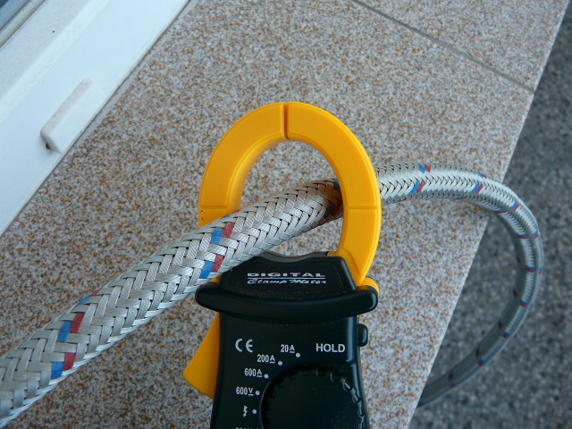

dobcho_vn, иди и си вземи едни амперклещи, има ги и за 10-тина лева, тия от снимката са толкова. Ще ти потрябват сигурно и друг път. Едно измерване= на десет страници писане тук. Можеш да измериш - какъв ток минава през меката връзка и дали минава такъв, и после ще търсиш и намериш проблема много по-лесно
